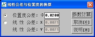

在原来的基础上增加一实用小功能,辅助计算。线性公差和位置度的换算。位置度转线型,线型转位置度。
主画面
主画面
位置转换画面
位置转换画面
