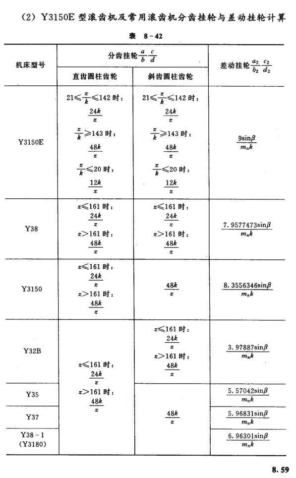

发表于 2009-8-3 12:45 | 显示全部楼层
3# 陈军
书上有介绍,见 金属切削手册[第三版] ,贴图如下:
