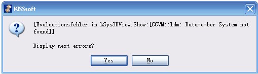

发表于 2013-10-24 15:41 | 显示全部楼层
学习时出现这样的问题,请问有没有高手解决啊?

发表于 2015-11-9 18:55 | 显示全部楼层
把3DView关掉,重新打开
