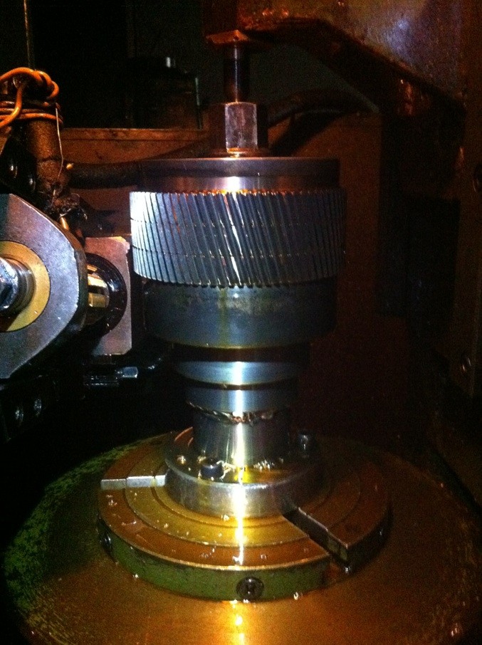

[滚齿] 滚齿齿坯打滑

 楼主| 发表于 2012-11-23 15:46 | 显示全部楼层
杨大侠 发表于 2012-11-13 21:22
齿轮是什么材料的,硬度是多少?用的滚刀是什么材料的?最好能帖上你加工的齿轮齿坯图,齿轮加工工装图,我 ...
发表于 2012-11-23 20:21 | 显示全部楼层
这个工装设计得有点不合理,整体看来是头重脚轻,你把机床的加工参数帖上来,我帮你设计一套夹具,这样的工装加工齿轮肯定是夹不紧的,加之走刀又开得快,打滑也就见怪不怪啦!

 楼主| 发表于 2012-11-23 20:44 | 显示全部楼层
杨大侠 发表于 2012-11-23 20:38
说明书上相关的内容帖上来,如滚刀离工作台中心最低高度,最高高度,滚刀中心与工作台中心最小距离,工作 ...
发表于 2012-11-24 14:02 | 显示全部楼层
从图上看.这种结构虽说不是最好,但也不至于会打滑呀.是不是上面锁紧螺纹有效度不太够,齿坯厚度有差异时,就导致锁紧力不够,偶尔会打滑.
