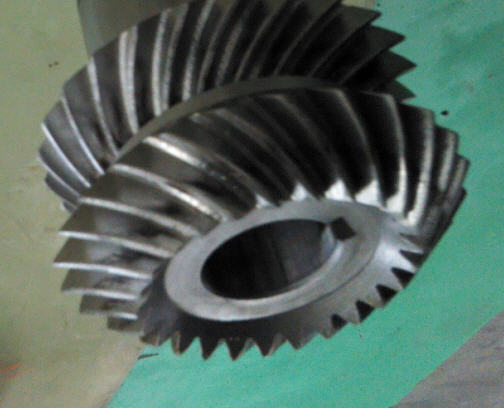

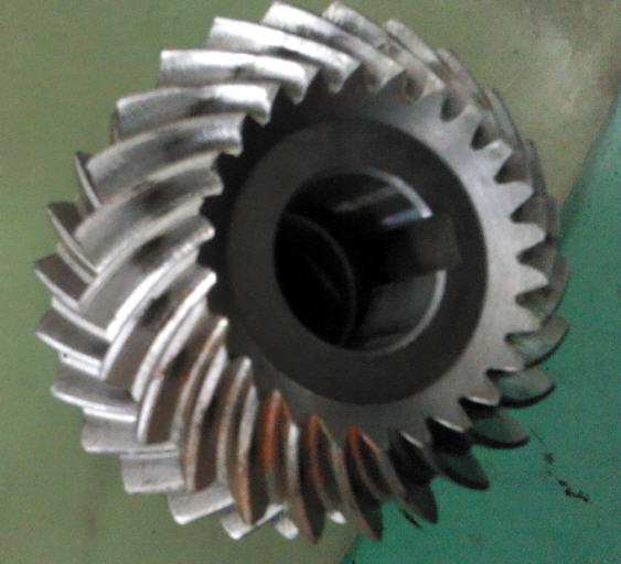

测试时3000转,空载,不控制侧隙时75分贝,控制侧隙噪音超大,十分尖锐

1、理想的接触区是:在轻载下,接触区长度约占齿长的25-45%,位置在中间偏小端,呈椭圆形。
2、这种理想的接触区实践中并不是很容易就能获得。
3、每个厂家对接触区的要求都是不一样的,有的要求形状为一方形,接触迹线接近垂直齿根,有的要求细长条形,呈斜内对角,等等。
4、虽说接触区不一样,但必须的保证,不能有齿顶、大、小端边缘接触,在工作载荷下,接触区不能跑出齿面等等。
5、总体来说,在要求不高的情况下,楼主给出的试件接触区是可以的,只是感觉稍微有点短,但一般应用应该没问题的。

3000转的转速一般说偏高点,接触的长度偏短点了,在高速下,侧隙应稍大点,可以让齿轮变形产生的干涉被掩盖点,这对齿轮如作为承载较大载荷的主传动件,能用的,要加跑合期,如果是客车的主传动件,应加对研工序才可使用。

差劲的接触区形状,噪音在空载下测试根本就没意义,不保证侧隙有实用意义吗?
