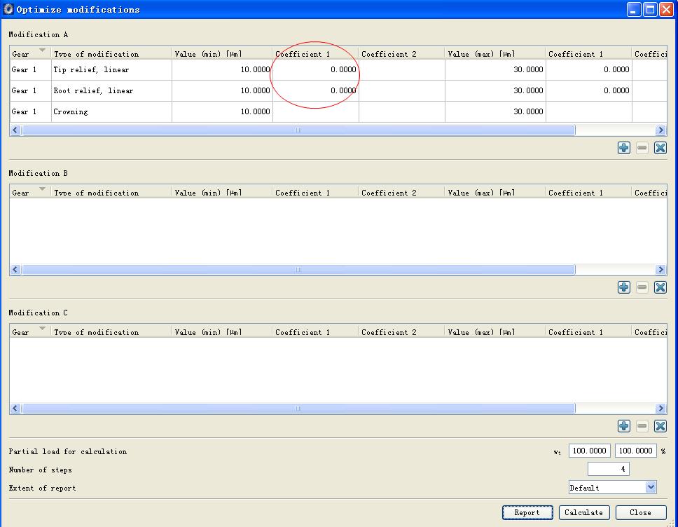

最近在学习用kisssoft做齿轮修形这一块,有个问题想请教下啊,在kisssoft里面进行齿形优化的时候coefficient1是什么意思,定义最大值最小值之后,是不是可以通过计算的结果选取合适值。 tupian.JPG

发表于 2013-3-26 21:44 | 显示全部楼层
系数,是修形长度与有效宽度的比值。
发表于 2013-3-27 08:45 | 显示全部楼层
我都是使用計算後的建議值
都沒調整(也不知道如何調)
有老大可以解惑一下嗎?
发表于 2013-4-10 21:44 | 显示全部楼层
计算后的建议值?怎么计算出来的?请教

happyhrc 发表于 2013-3-26 21:44
系数,是修形长度与有效宽度的比值。
有效宽度指的是什么?齿廓修形三要素:修形量、修形曲线、修形长度;修形长度和里面的系数之间的关系,还希望您能具体的说一下
