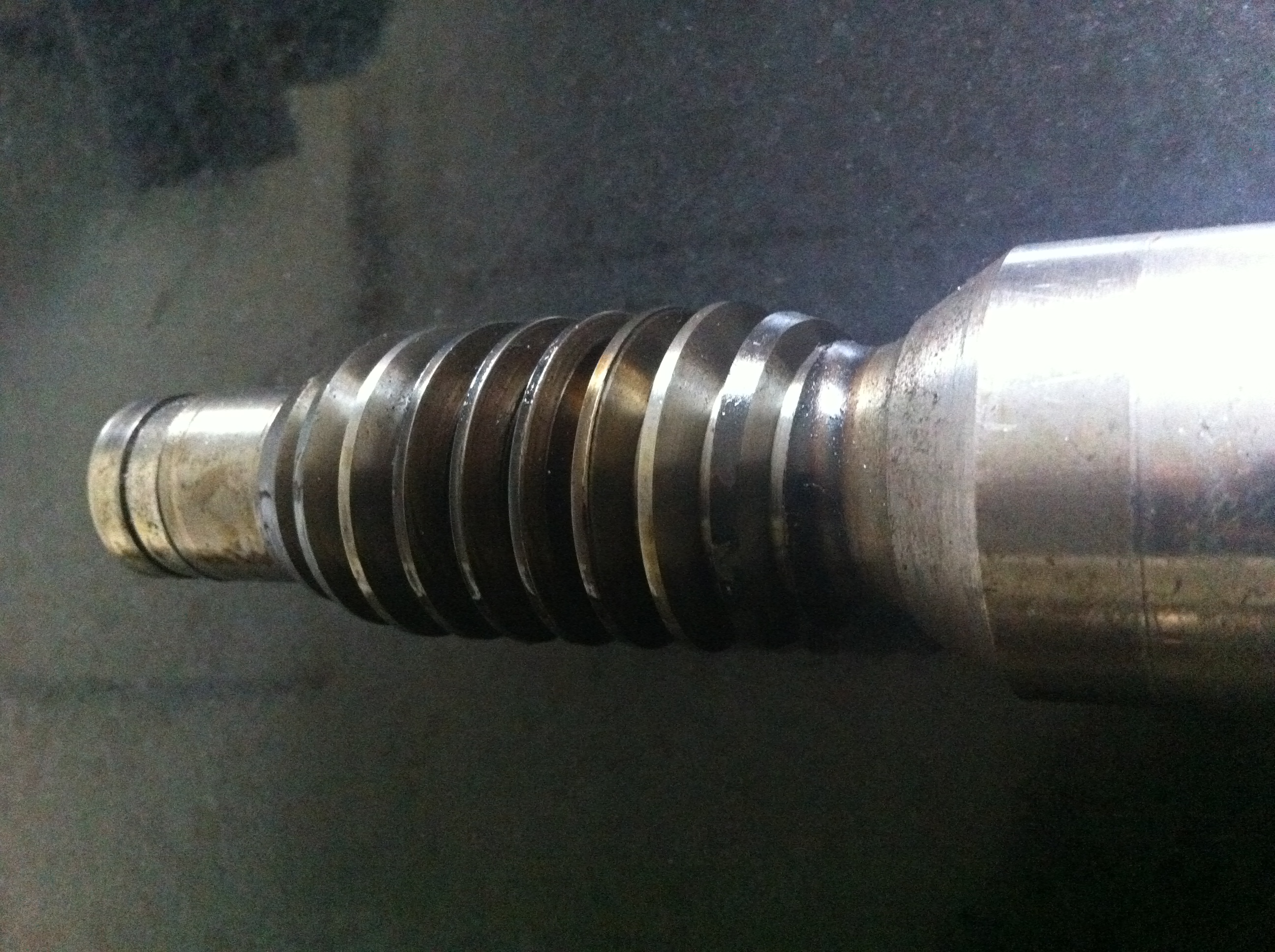

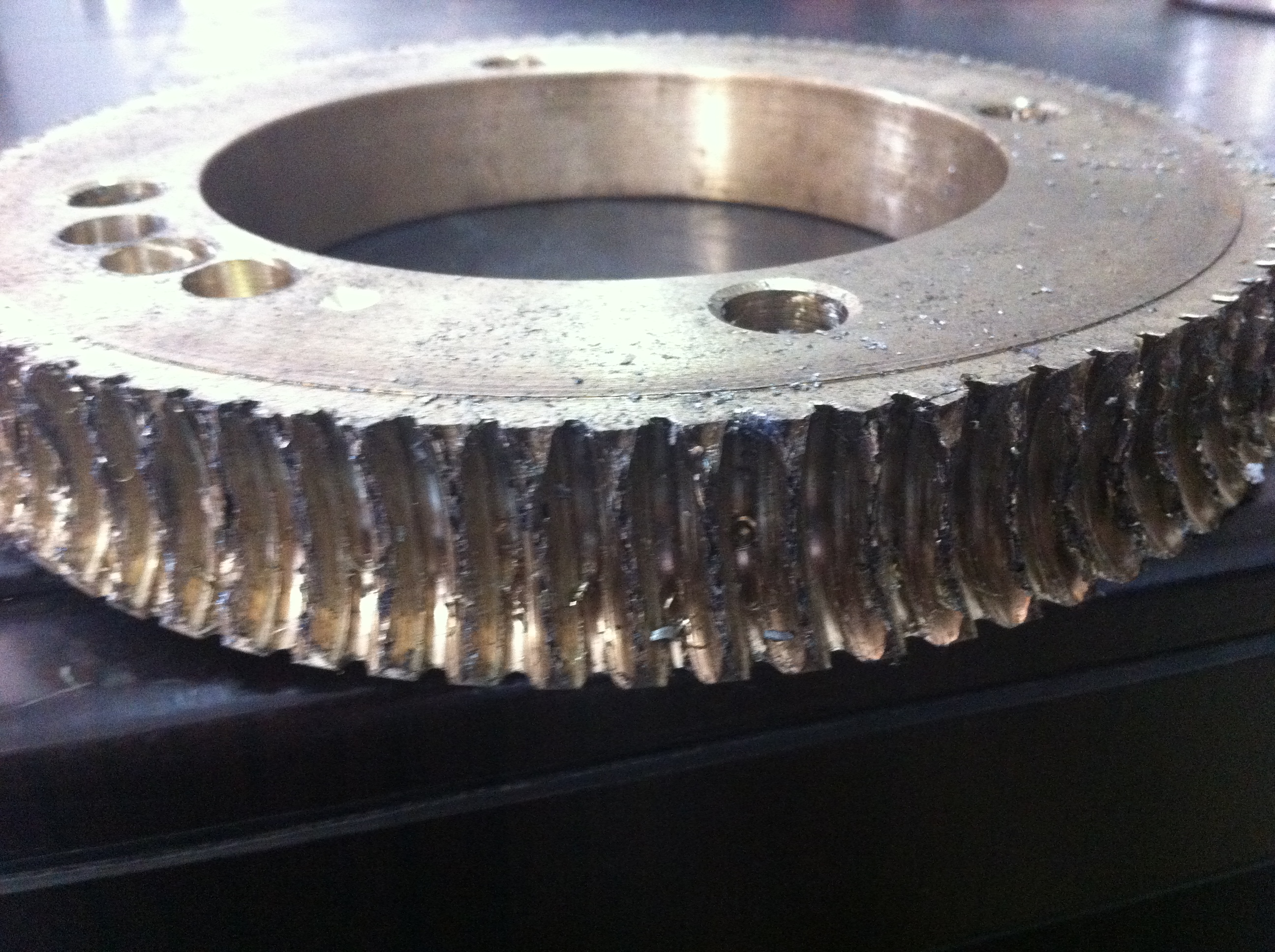

蜗轮蜗杆在试验生产时损坏了,急?
发表于 2012-11-9 08:46 | 显示全部楼层 |阅读模式
我在试生产的蜗轮有毛病,希望一经验的老师请教下,谢谢

发表于 2012-11-9 11:26 | 显示全部楼层
烧了,润滑不良,蜗轮蜗杆接触斑点不正确|
发表于 2012-11-9 12:28 | 显示全部楼层
谈点个人意见:
1从蜗杆的颜色看,缺少润滑油后发热烧坏。
2蜗轮的材料好像有点问题,(蜗轮齿顶有崩裂)
3中心距或者蜗轮蜗杆的外形尺寸有些问题,(啮合的痕迹看来,啮合的工作高度有些欠缺)
发表于 2012-11-9 13:55 | 显示全部楼层
同意楼上,1、干油抱死
          2.蜗轮材质有问题,杂质成份较多
          3、蜗轮蜗杆的安装中心不对
发表于 2012-11-9 21:27 | 显示全部楼层
蜗轮蜗杆副是小侧隙啮合副,做功的主要方向与输入的方向不一致,尤其是大传动比,故效率低,大量的功用来磨擦发热了,这是由结构决定的。故在试验时一定要加跑合期,由无负荷,小负荷到较大负荷,随时注意温度的变化。润滑一定要充分,以带走热量。否则很容易烧坏的。
