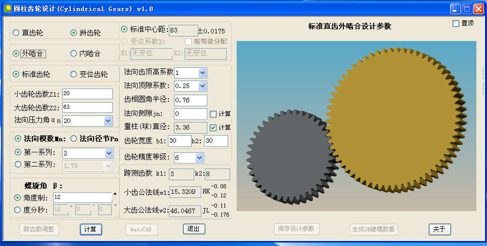

最实用的齿轮设计计算软件
下载并用了一下,我的电脑CAD,版本低,打不开。PRO/E也因试用版,无法使用。
看了演示视频
提点建议:
1。程序有创新点,找开CAD后有个工具条。
2:齿轮啮合计算没必要分什么标准齿轮,变位齿轮,直齿,斜齿轮。定义为变位斜齿就够了
3。文本框中的数据结果,没有圆整,也没对齐。
4。两个齿轮的量棒直径是不一样的,程序没有区分。
5。CAD图,,齿轮可以旋转,中看不中用,齿根圆角没有绘制,啮合图也没有绘制,起始点,进出啮合点都没有绘制,
6。PRO/E绘制齿轮很落后,当齿数少时,根圆远小于基圆时,绘制的齿轮根部与实际会有很大的出入。
7。公差内容输出不全
8。变位系数,齿厚,公法线,跨棒距之间的转换。任意直径上的尺寸计算。曲率,直径,展角之间的转换是最常用的,但此程序没有
9。齿根圆角半径好象不能输入。
10。内啮合计算结果部份数据错误。
 楼主| 发表于 2012-11-12 21:13 | 显示全部楼层
看了演示视频
提点建议:
首先对你提出中肯的建议表示深深地感谢!!!!!
3、"文本框中的数据结果,没有圆整,也没对齐。”
   这完全可以做到   比如结果中的基本数据。
4、“两个齿轮的量棒直径是不一样的,程序没有区分”
    呵呵 能否给出相关的公式或是这方面的资料 谢谢
5、“CAD图,,齿轮可以旋转,中看不中用,齿根圆角没有绘制,啮合图也没有绘制,起始点,进出啮合点都没有绘制,”
          刚刚学会的编程,cad中倒角的加入 对我来说还是有难度的。
6。“PRO/E绘制齿轮很落后,当齿数少时,根圆远小于基圆时,绘制的齿轮根部与实际会有很大的出入”
         一般倒大的R角  基圆以内是不参与工作的。
8、“变位系数,齿厚,公法线,跨棒距之间的转换。任意直径上的尺寸计算。曲率,直径,展角之间的转换是最常用的,但此程序没有”
这方面的内容还有待加强  能否提供相关资料 谢谢!!
9、“齿根圆角半径好象不能输入”
  是采用自动计算的
10、“内啮合计算结果部份数据错误。”
有待加强!!

其实完全可以搞个免费的大家使用了才能发现各式各样的问题,你之弄得演示版的估计能暴露的问题很少,收费版本的完全可以在升级版中作,完美的软件才让人使用放心,你觉得呢?
 楼主| 发表于 2012-12-2 20:33 | 显示全部楼层
handsomcyp 发表于 2012-12-2 15:59
其实完全可以搞个免费的大家使用了才能发现各式各样的问题,你之弄得演示版的估计能暴露的问题很少,收费版 ...
Z1 可以输入≤30的齿数, Z2 齿数不能修改,此范围完全检验之用。 希望大家都来参与讨论 提出自己的见解或是软件的bug 一经采纳 将免费得到试用版本

发表于 2012-12-29 13:24 | 显示全部楼层
小于30齿太小了吧?
 楼主| 发表于 2012-12-30 21:25 | 显示全部楼层
zhangshengxi 发表于 2012-12-29 13:24
小于30齿太小了吧?
注册版是没有任何限制的
