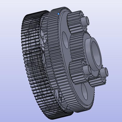

请有家看看这是哪种行星结构

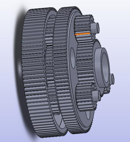

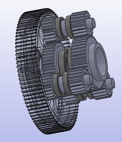

能不能换换方向啊,就这几个零件吗
发表于 2013-3-29 23:41 | 显示全部楼层
搞个爆炸图看看
发表于 2013-4-1 10:08 | 显示全部楼层
确实是看不太清楚啊!
发表于 2013-4-1 14:22 | 显示全部楼层
双行星排减速器?
发表于 2013-4-9 08:25 | 显示全部楼层
发个3D上来,帮你绘制一个机构简图就清楚了!
轮系还是要绘制机构见图才能清晰!
发表于 2013-4-29 11:31 | 显示全部楼层
NGWN行星结构
