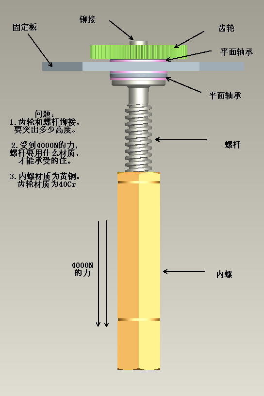

论坛里的兄弟帮下忙!
小弟在此表示感谢

你的螺距为多少?使用频率如何!有没有冲击?

你用普通螺纹是不行的,建议用滚动丝杆。
有标准规格供参考
发表于 2009-9-16 13:14 | 显示全部楼层
一般情况下优先选用滚珠丝杠,这样的传动效率较高。、如果不用,最好用矩形螺纹,类似车床的丝杠。
螺杆最好用40Cr调质,螺母就用94铝青铜。

如果使用频繁,还是滚柱的好,但要注意防尘

谢谢版主,产品已经做出来了,没有冲击的,上下有卡簧限位,用弹簧来泻力,控制微动开关。

谢谢,产品已经做出来了,没有冲击的,上下有卡簧限位,用弹簧来泻力,控制微动开关。用的是梯形螺纹。

谢谢版主,产品已经做出来了,没有冲击的,上下有卡簧限位,用弹簧来泻力,控制微动开关。螺杆用的是40Cr,不过加工过来表面很差,像啃掉一样。螺母用的就是普通的59黄铜。

用的是滚柱轴承
