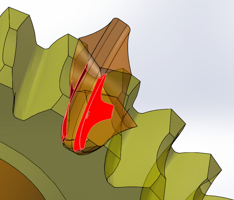

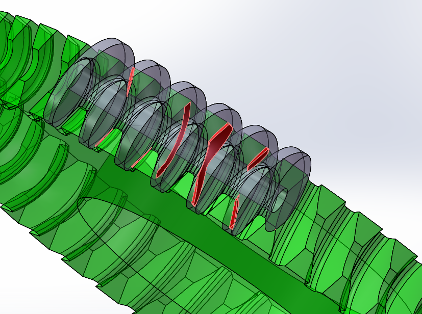

很多人适用GearTrax来实现蜗杆蜗轮的3D建模,但是GearTrax的蜗杆蜗轮建模精度度很差。
下面给出ZA型蜗杆蜗轮的建模对比图看一下就清楚了!
(1)GearTrax所建的ZA型蜗杆蜗轮,装配后存在严重的干涉!

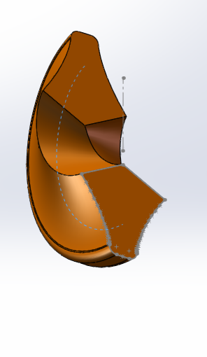

(2)精确的ZA蜗杆蜗轮模型

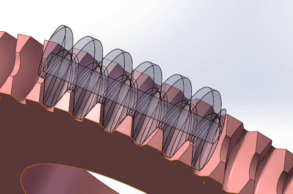

(3)GearTrax所建蜗轮模型与精确模型的对比【GT蜗轮(绿色)与精确蜗轮3D模型对比(浅红色)】

谁然看不清蜗轮端面齿形。但是,给人的感觉蜗轮的齿形的确相差很大,没有一点渐开线齿形的痕迹可循
即使静态的可以安装,但是动态的一定会干涉的

GearTrax蜗轮的建模错误之处在于采用了一个端面的渐开线齿形,通过螺旋线扫略实现建模!
对于蜗轮而言,不同截面上的齿形是不同的,不是简单的一个截面的扫略!
 楼主| 发表于 2012-11-3 11:27 | 显示全部楼层

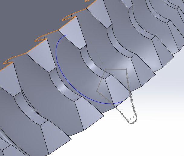

GearTrax蜗轮建模时,直接用中间齿面做基准,然后通过螺旋线做引导线扫略,实现蜗轮齿槽的建模!
其中错误之处在于蜗轮齿槽不同法截面上的齿形压力角是不同的!
下图将GearTrax的齿槽扫面成实体,与精确蜗轮齿槽做对此,看到干涉区域!
(1)GearTrax的齿槽实体

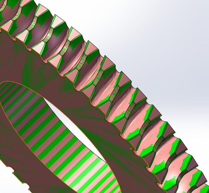

(2)精确ZA蜗轮
(3)二者装配干涉区域
