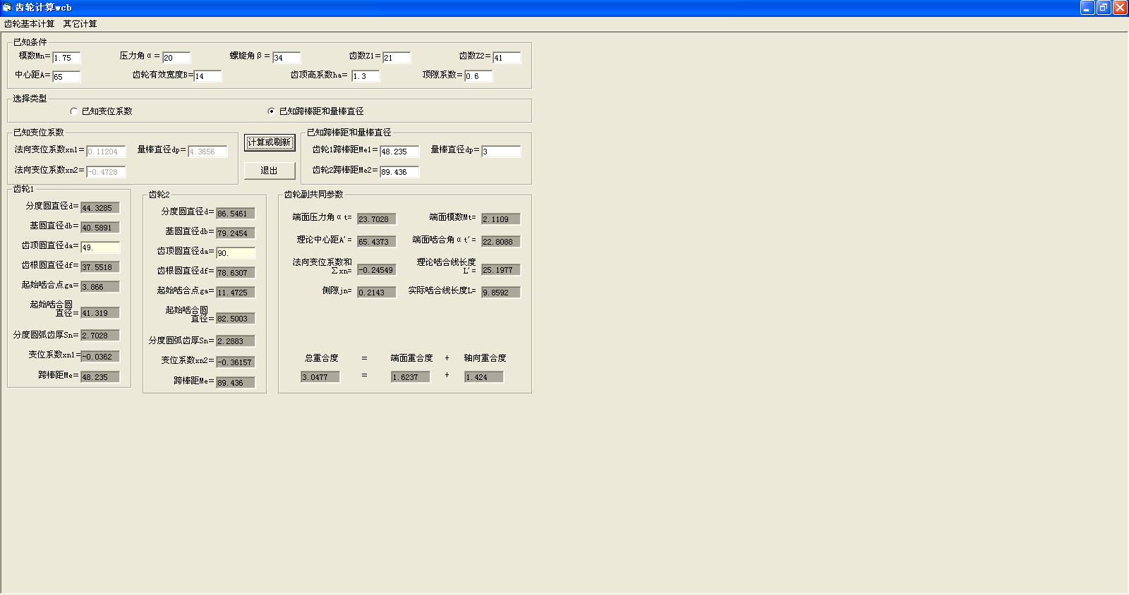

大家帮忙看看这个齿轮软件计算的侧隙正确吗
发表于 2012-11-2 08:17 | 显示全部楼层 |阅读模式
齿轮计算wcb.zip
31.71 KB, 下载次数: 317, 下载积分: 齿轮币 -2 枚

这个软件不对!请重新编重合度,啮合长度!
发表于 2012-11-19 21:11 | 显示全部楼层
的确不对,计算楼主默认的参数差0.006的样子,但是如果换成其他参数时误差较大,不是小数点取舍的问题,应该是有错误的地方,楼主重新校核下吧,你把两个变位系数都写成0.4,跟kisssoft就差多了,你试试……

这么大螺旋角的齿轮?
