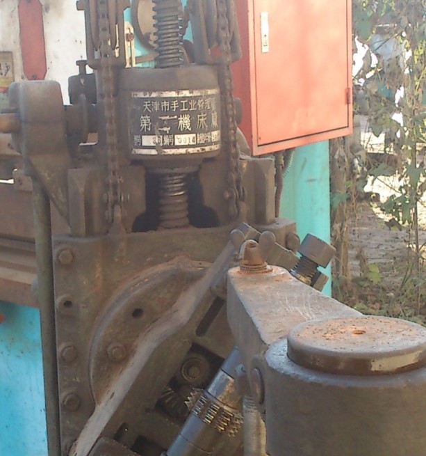

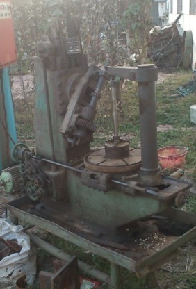

求  这台机子 干这个工件的  挂轮配置?
有师傅见过这机子吗??不是简易的, 带差动, 天津第二机床厂产,  不知道它的参数

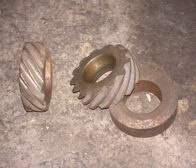

工件参数是   55度斜齿,1.5模数,13个齿
求这台滚齿机的挂轮应该怎么配?  谢谢。    最好 直接 详细点。  QQ 276140840

 楼主| 发表于 2012-11-1 13:49 | 显示全部楼层
2楼,是老点,不过利用价值还是有点,  转起来都挺好, 别看小,还带差动的,     干这个小齿轮还是行的,  只是不会配挂轮,
3楼,  能告诉我吗????? 我不会。
大伙,能告诉我不???

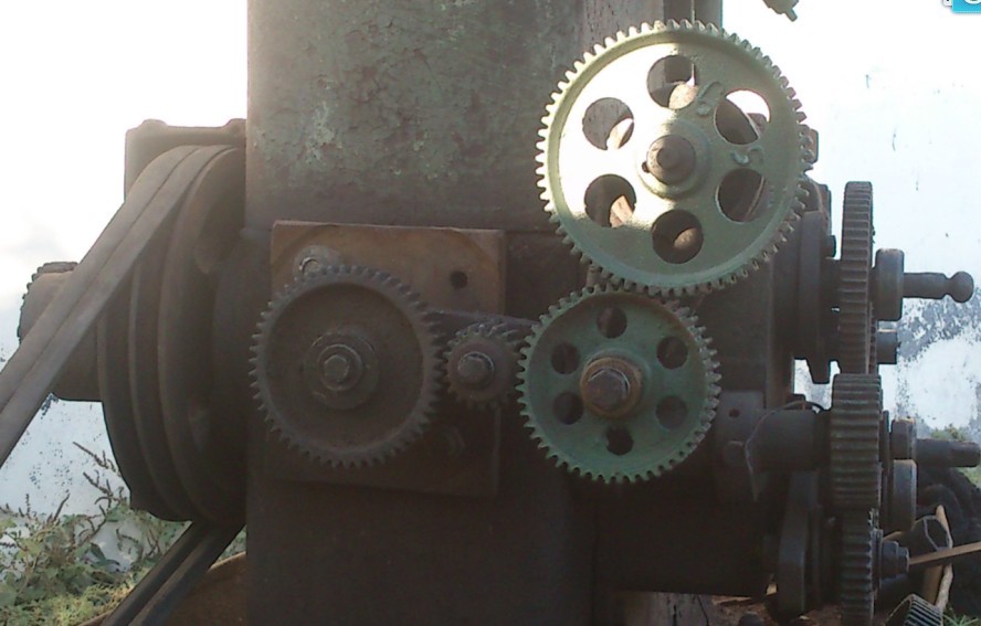

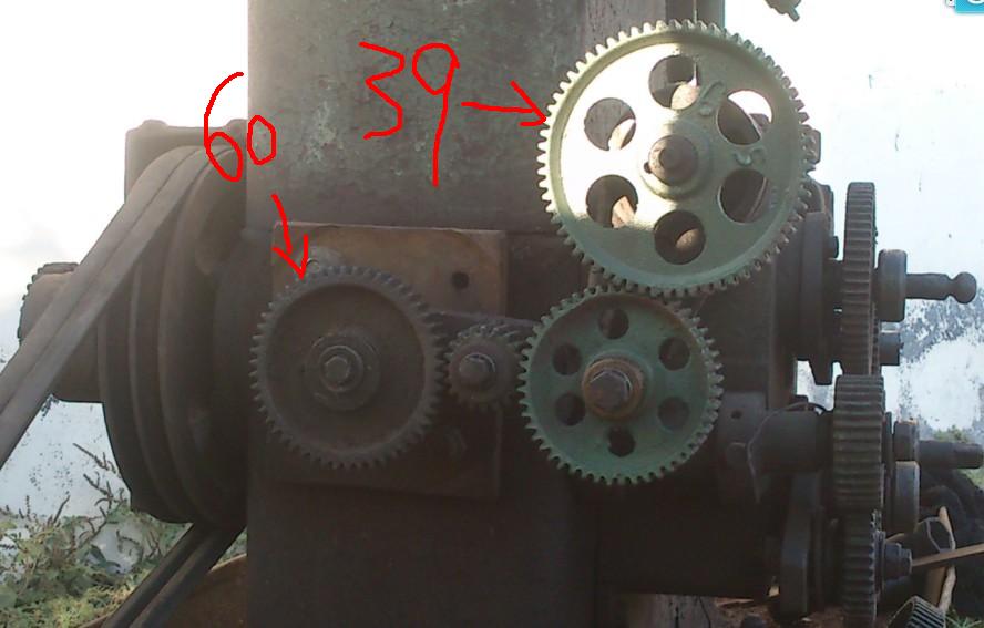

 楼主| 发表于 2012-11-5 13:23 | 显示全部楼层
经过几天实验, 出来的样品也有点 样子了,
想再咨询一下,   现在使用的这两个挂轮 分别在60和 39齿的情况下,  分出26个齿, 应该要13个才对,
所以想再问一下, 换什么样子的挂轮才对??????
 楼主| 发表于 2012-11-9 13:31 | 显示全部楼层
没有师傅给说一下啊???
又把 39个齿挂轮,缩小了一倍,19.5? 不合适,    我用了个20个齿的,
结果滚出样品的样子是,   第1圈 13个齿斜齿 很好。。。。。。但是第2圈,有把第1圈出来的磨平 又重新分了13个齿,

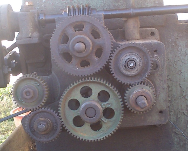

这是不是 换那个20个齿的挂轮的缘故???还是差动那一块的原因???
发表于 2012-11-10 21:23 | 显示全部楼层
      从你的实践看用80/26,但没挂轮用20齿的也行,但差动要重新配一下,也可以做出来。
 楼主| 发表于 2012-11-11 13:11 | 显示全部楼层
楼上师傅,你好,    能加我QQ,276140840。 详细讲一下嘛。 谢谢你了。
开始60/39,分齿多了一倍,
想把60换大的,用80的,但是和介轮的中心距不够了, 不合适。
所以才把39的那个缩了一倍, 19.5 ,也不合适,才用了个20个齿的挂轮,  (现在是60/20)结果出现了第2圈乱牙的情况。
你提到的,差动重新配一下, 怎么办? 谢谢。
