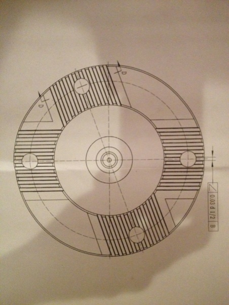

齿槽如图所示,总共9个平行槽,国内谁可以做这种铣刀?

工件是伊顿法兰,此刀做过很多把

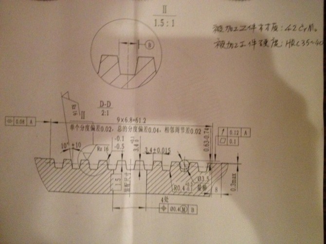

 楼主| 发表于 2012-10-31 10:47 | 显示全部楼层
 楼主| 发表于 2012-10-31 10:48 | 显示全部楼层
myrmyr 发表于 2012-10-31 07:57
不难的,你发我一份图纸看看 。QQ455090392
图纸参见附件。
发表于 2012-10-31 13:05 | 显示全部楼层
这个普通的高速钢应该是不行的,硬度要求HRC35-40

这刀我们厂正在做,材料为高速钢,具体用何种钢材用户可提出,价格也不一样,可以加QQ聊

粉末冶金材料S390即可,配个好涂层。应该刃磨一次至少在600~800件左右
