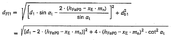

(4)        齿廓上渐开线起始点TIF的实际计算公式?虽然 DIN3960里给出了不根切的渐开线起始圆直径计算公式为:
但我想知道对于分别采用磨齿和剃齿工艺的齿轮,理论渐开线起始圆直径dFf和成品渐开线起始圆直径dFf如何计算得到?

请教  :想知道式子中的代数的含义。真心求教!
