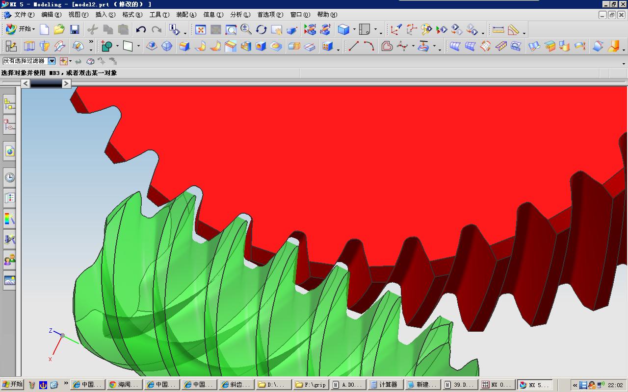

        我在开发新产品,遇到一斜齿轮和蜗杆的配合(塑料件)
        我先用印泥法测的斜齿轮齿顶圆的螺旋角为28.65°
              斜齿轮齿顶圆33.2   齿根圆29.2   推算出近似导程为190.8
              再通过测斜齿轮法向公法线和基节  推算出斜齿轮法向模数0.7118
              端面模数0.8775   齿数39
              蜗杆头数4    齿顶圆7     齿根圆4     中心距18.6(±0.2)
              我设计时将斜齿轮螺旋角设28.65°    法向模数设为0.7
              斜齿轮导程角设28.65°    蜗杆的法向模数设为0.7
              但是我根据上面参数建立三维模型时发现配合干涉(如图)
        斜齿轮数模是根据端面模数和螺旋线建立   蜗杆数模是根据轴向模数和螺旋形建立
        请问我的思路是不是有问题,应该是怎么样的思路,请各位前辈赐教
发表于 2012-10-29 21:08 | 显示全部楼层
从图上看是齿距干涉,可以认为是齿距不相等了,原因可能是变位系数选择不当所致也有可能是原始参数不对所致。关键是蜗杆的轴向模数应与斜齿轮的端面模数一致,初步看蜗杆的导程角可能取错了,是否应该取90度减斜齿轮的螺旋角才对,才能算出轴向模数与斜齿轮的端面模数一致,没有仔细算,先提出来吧,错误之处欢迎指正。

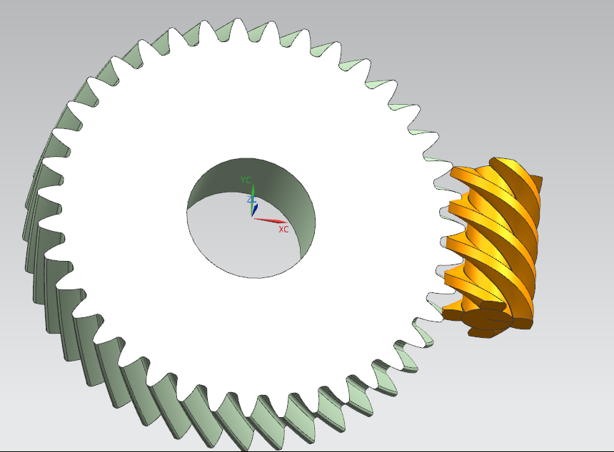

发表于 2012-10-29 22:14 | 显示全部楼层
实践了一下,真的是我想到的问题呢

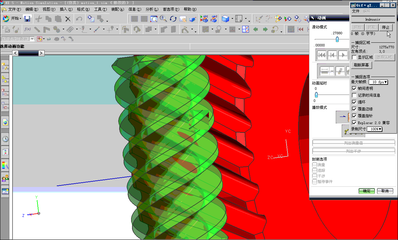

请看我做的相应参数的啮合副:
运动仿真得到的啮合区也相当的好:
 楼主| 发表于 2012-10-30 08:07 | 显示全部楼层

发表于 2012-10-30 19:32 | 显示全部楼层
计算记录:
            普通圆柱蜗杆(ZA型)传动几何尺寸计算输出表
    程序设计:hyfjy
    计算日期:10-29-2012    开始计算时间:21:24:09
    输入参数:
蜗杆轴向模数 Mx= .8
蜗杆头数     Z1= 4
蜗轮齿数     Z2= 39
输入中心距    A= 18.6
法向压力角  αn= 20 度
蜗杆特性系数  Q= 7
    计算参数:
蜗轮变位系数         X2= .2500001
中心距               A = 18.6
蜗杆分度圆柱导程角   γ= 29.74488
蜗杆节圆柱导程角   γ′= 28.07249
蜗杆轴向齿形角      αx= 22.74358
蜗杆蜗轮法向齿形角  αn= 20 度
顶隙                  C= .16
蜗杆、蜗轮齿顶高    ha1= .8               ha2= 1
蜗杆、蜗轮齿根高    hf1= .96              hf2= .76
蜗杆、蜗轮分度圆直径 d1= 5.6              d2= 31.2
蜗杆、蜗轮节圆直径 d1′= 6  d2′= 31.2
蜗杆齿顶圆直        da1= 7.2
蜗轮喉圆直径        da2= 33.2
蜗杆、蜗轮齿根圆直径df1= 3.68             df2= 29.68
蜗杆轴向齿距         px= 2.513274
蜗杆轴向齿厚         sx= 1.256637
蜗杆法向齿厚         pn= 1.091066
蜗杆分度圆法向弦齿高hn1= .8
蜗杆螺纹部分长度     L = 12.808
蜗轮最大外圆直径 da2max= 34
蜗轮轮缘宽度          b= 4.824
蜗轮咽喉母圆半径    rg2= R 2
蜗轮齿根圆弧半径    rf2= R 3.76
蜗杆副法向模数:       Mn= .7058824
蜗轮当量齿数:        Zv= 56.77245
蜗轮喉径处法向弦齿厚 sn2= 1.237061
蜗轮喉径处测量弦齿高 hn2= .8001682
蜗杆的螺纹升角不是与斜齿轮的螺旋角相同,而是相加为90度。错的关键在这里。
