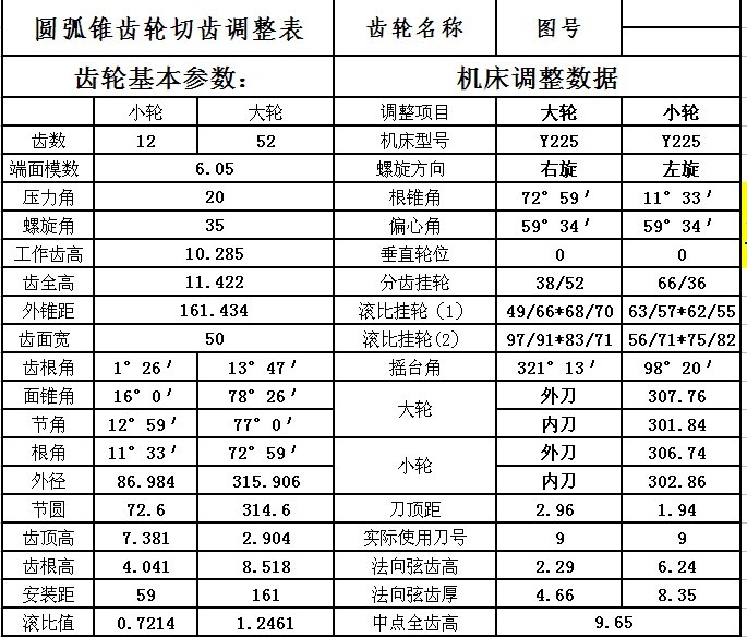

    最近编了个双重双面法的计算,经过6个产品的調机测试。数据基本吻合,接触区比较合理。解决了5刀法切齿的麻烦。加工更效率。   如果有需要计算的,可以找我给你算。

双重双面法,对刀具,和机床精度要求很高,麻烦你把你以前做过的产品,你自己认为你做的比较好的,把调整卡传上来,让大家见证一下
