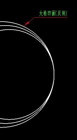

这是我对刀盘直径改变对接触区的影响的理解,不知道对不对
图上大轮凹面(反转)接触,
大轮不变,其他2个圈表示小轮刀盘直径的改变
小轮的刀盘直径加大,接触区加长

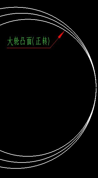

图上大轮凸面(反转)接触
大轮不变大轮不变,其他2个圈表示小轮刀盘直径的改变
小轮的刀盘直径加大,接触区变短

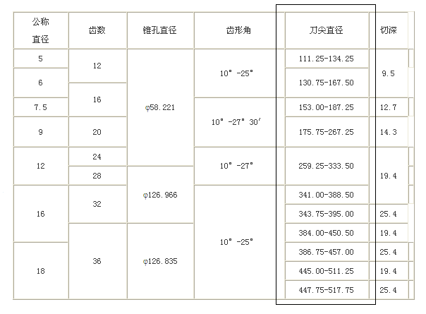

发表于 2012-10-30 09:13 | 显示全部楼层
刀尖直径调整范围(不同刀具厂家可能不一样,基本应该相差不大):
