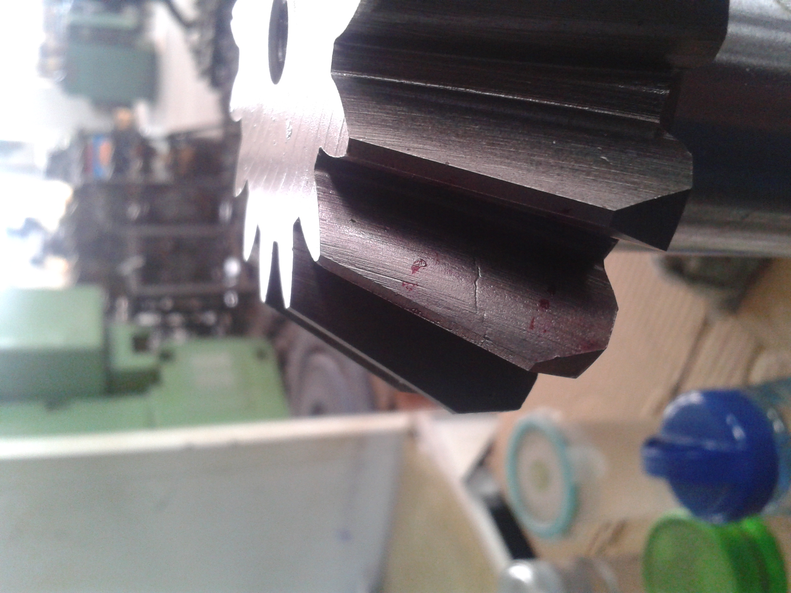

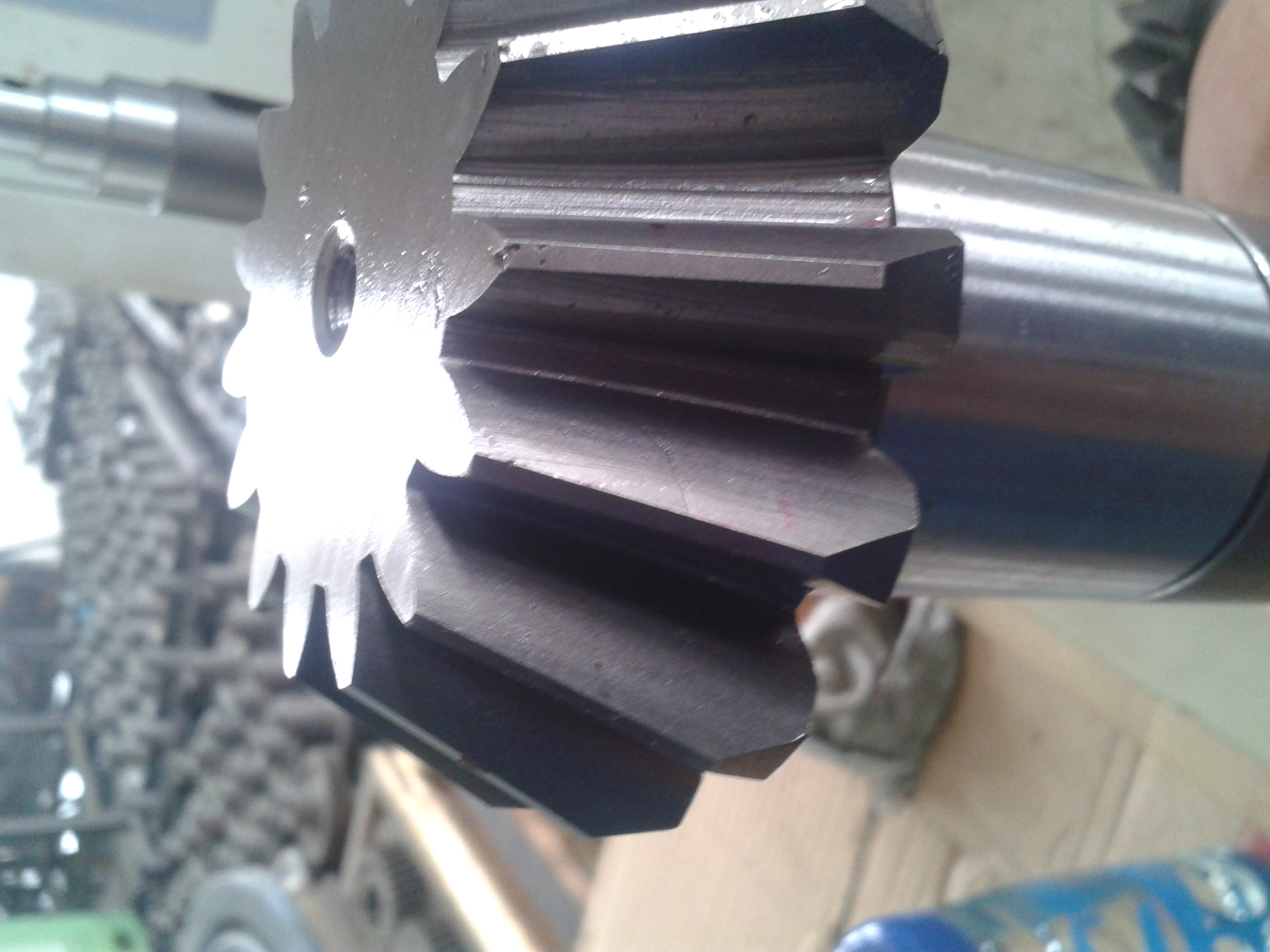

热后伞齿轮轴在磨外圆时发现有2根轴,齿面上有较为严重的裂纹,如图。
请专家帮忙分析一下是什么原因造成的?如何判别是材料原因、锻造原因或是热处理原因? 2012-10-27 13.17.04.jpg 2012-10-27 13.17.23.jpg
发表于 2012-10-27 23:45 | 显示全部楼层
有可能是热处理造成的。
发表于 2012-10-28 07:38 | 显示全部楼层
一般来说,加工还是热处理产生的痕迹主要还是在转角处,只有锻造产生的痕迹才有可能是在内部,就是如图所看到的位置
发表于 2012-10-28 07:54 | 显示全部楼层
是锻造的折叠现相。

发表于 2012-10-28 12:02 | 显示全部楼层
这应是短打造成的裂纹,主要是锻打温度差偏低时会出现。
