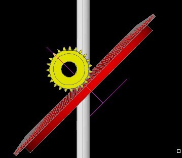

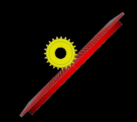

请教各位前辈

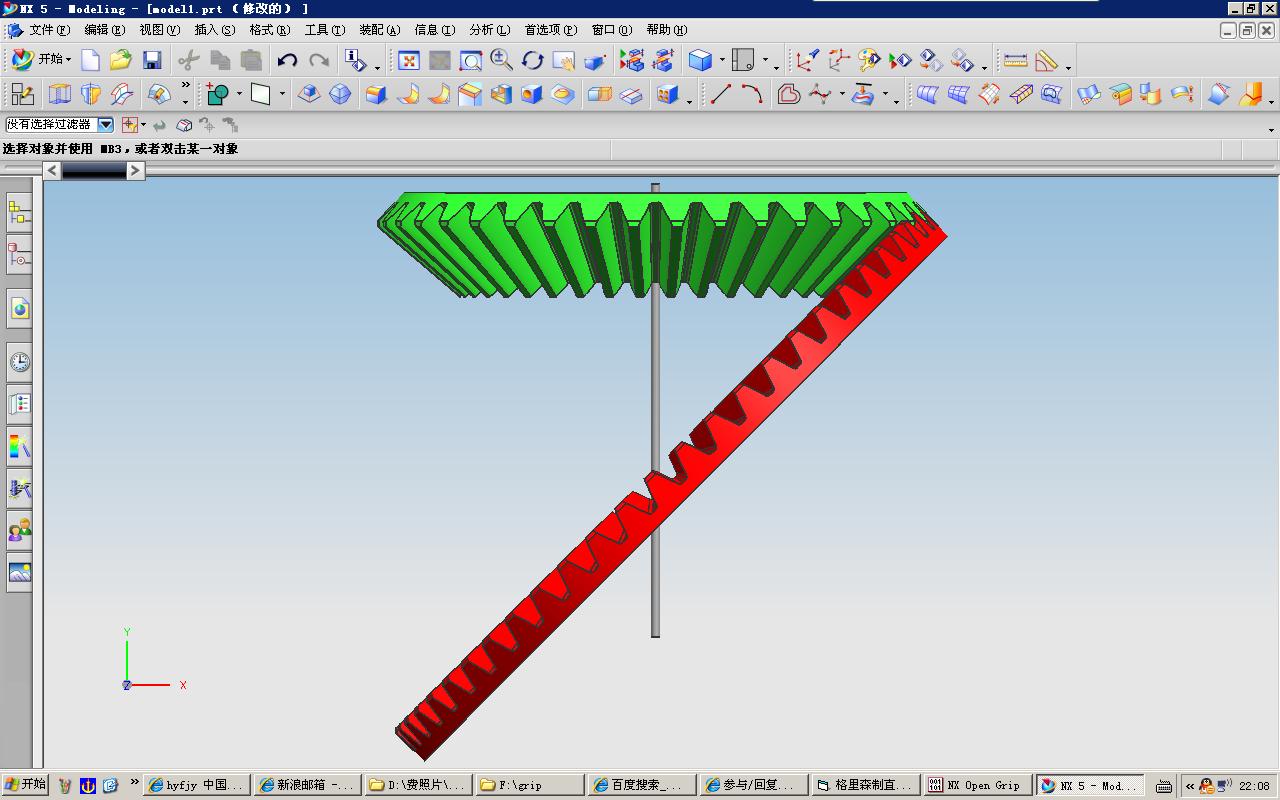

锥齿轮旋转45度后,小齿轮应该是斜45度垂直于大的锥齿轮面
我想问的是是否有这样的齿轮,使旋转后的锥齿轮在同一个中心轴上,即小齿轮与大齿轮是在竖直方向上啮合,而不是45度角度方向啮合
 楼主| 发表于 2012-10-24 14:14 | 显示全部楼层
问题补充:2齿轮永远是这种啮合情况

我的意思是小锥齿轮的轴孔和中心那根轴是对齐的

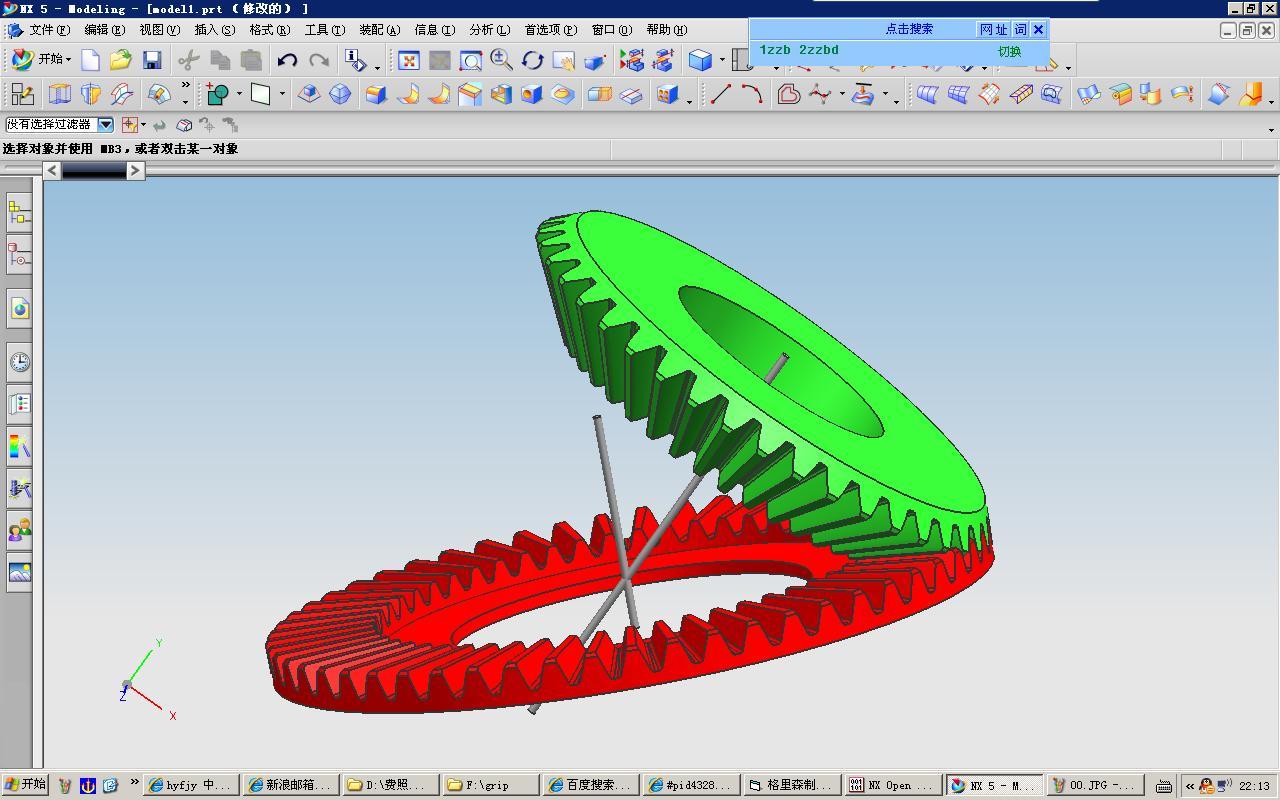

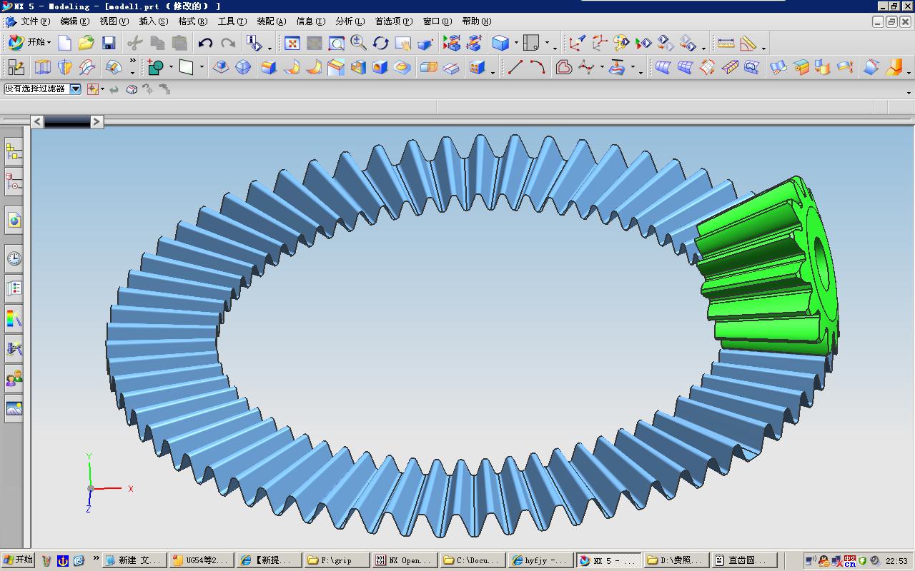

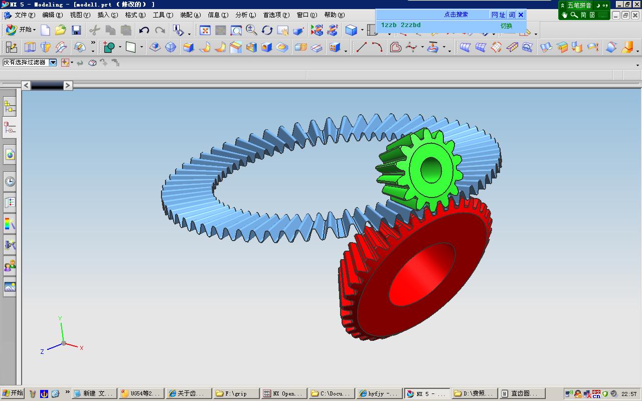

发表于 2012-10-25 22:53 | 显示全部楼层
做了一对轴交角为45度的直齿锥齿轮副,不知算不算轴对齐了?
这是齿轮副的啮合图:
这是小锥齿轮与冠轮的啮合图:
不知是否符合楼主的意思,别的就没有办法了。
发表于 2012-10-25 22:55 | 显示全部楼层
还有一个是齿轮副与冠轮共同啮合的图:
 楼主| 发表于 2012-10-27 08:35 | 显示全部楼层
你所画的这种类型是可以,但是与我所要求的小齿轮位置不对应,我要求的是在同样的大齿轮情况下,小齿轮在我所图示的位置,是否能办到轴对齐

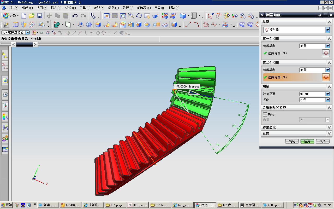

发表于 2012-10-28 22:09 | 显示全部楼层
图中所示,轴交角为135度,要想做成外啮合锥齿轮副,大轮与小轮的节角都不能大于90度才行。
这样,做做成了符合楼主要求的齿轮模型,
发表于 2012-10-28 22:17 | 显示全部楼层
这样的齿轮副,有个条件才能保证是外啮合,就是大轮的节角不能大于90度,这样在135度轴交角时,大轮与小轮的齿数不会相差太大,故小轮看上去也不是那么的小了。
