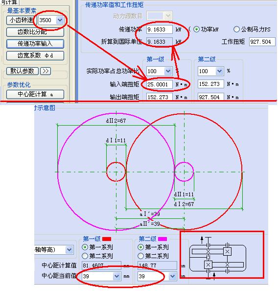

我公司是生产电动车电机的,现在遇到齿轮上的难题,电机发到国外客户那里去用了一段时间后,齿轮断齿了,因为是电动车上用的,我估计可能会出现撞击现象,各位大侠能分析下什么原因齿轮为什么会断齿?
齿数为:Z11  Z67 Z11 Z67     齿轮模数为 1    主动轮为Z11  主动轮转速为3500r/min(因为要保证输出转速,所以齿数这样分配的)

忘了补充下:电机的扭矩为25N.M
 楼主| 发表于 2009-7-26 17:28 | 显示全部楼层
齿轮中心距为39mm
25N.m   3500r/min  ====>p 9.16 kW
这些参数,渗碳淬火钢都承受不了。

谢谢各位高手指评,上面问题我没说清楚,再补充说明下,这款电机的最大输出扭矩为25N.M ,输出转速为100r/min
 楼主| 发表于 2009-7-27 08:45 | 显示全部楼层
谢谢版主建议,也曾考虑过用行星齿轮的,可是电机的外形很小,要保证输出转速的话,必须要很大的内齿圈才行,所以没办法后就用的现在这种结构
发表于 2009-7-27 09:02 | 显示全部楼层
37传动比两级星星传动齿圈外径不会太大啊
