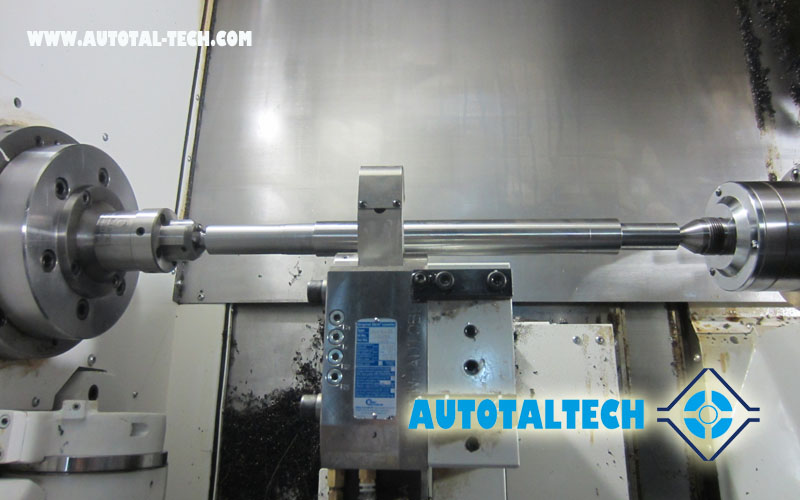

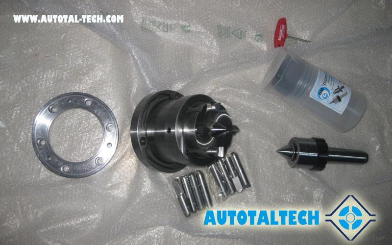

驱动顶尖是一种新兴的机床附件,依靠驱动卡爪嵌入工件端面使其随机床主轴旋转,从而完全替代了鸡心夹头和卡盘,一次装夹即可完成各轴颈、端面、槽型和螺纹加工,在车铣中心上还可以一次完成键槽和油孔的加工,加工效率提2 倍以上,同轴度和位置度更有保证,因而越来越广泛地应用于轴类零件的车削、磨削和齿形加工。
驱动顶尖应用
驱动顶尖应用
