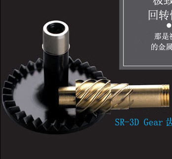

请教各位前辈,如下图齿轮,
已知:
       大齿                                                                          小齿
齿轮基准断面    齿直角                                         齿轮基准断面    齿直角
模数            0.75                                                    模数            0.75
压力角          20°                                                    压力角          20°
齿数            36                                                       齿数            7
螺旋角/方向     14.93342°                                       螺旋角/方向     45°/L
转位系数        -0.3                                                   转位系数        +0.3
基准节圆直径    ¢27.9438                                       基准节圆直径    ¢7.42
顶隙            0.25M                                                   顶隙            0.25M
精度            JIS6级                                                 精度            JIS4级
问题1:这属于那类齿轮?
问题2:如何用以上参数求这对齿轮的安装距?
问题3:如何确定这对齿轮的偏心距?
问题4:麻烦告知上述参数间的关系及计算公式
发表于 2012-10-22 15:53 | 显示全部楼层
1.这类齿轮应该该属于准双曲面齿轮。
2.安装距和偏执距要根据实际安装的箱体测得。
4.其中很多计算参数都是通过矢量计算得到的,计算比较复杂。
