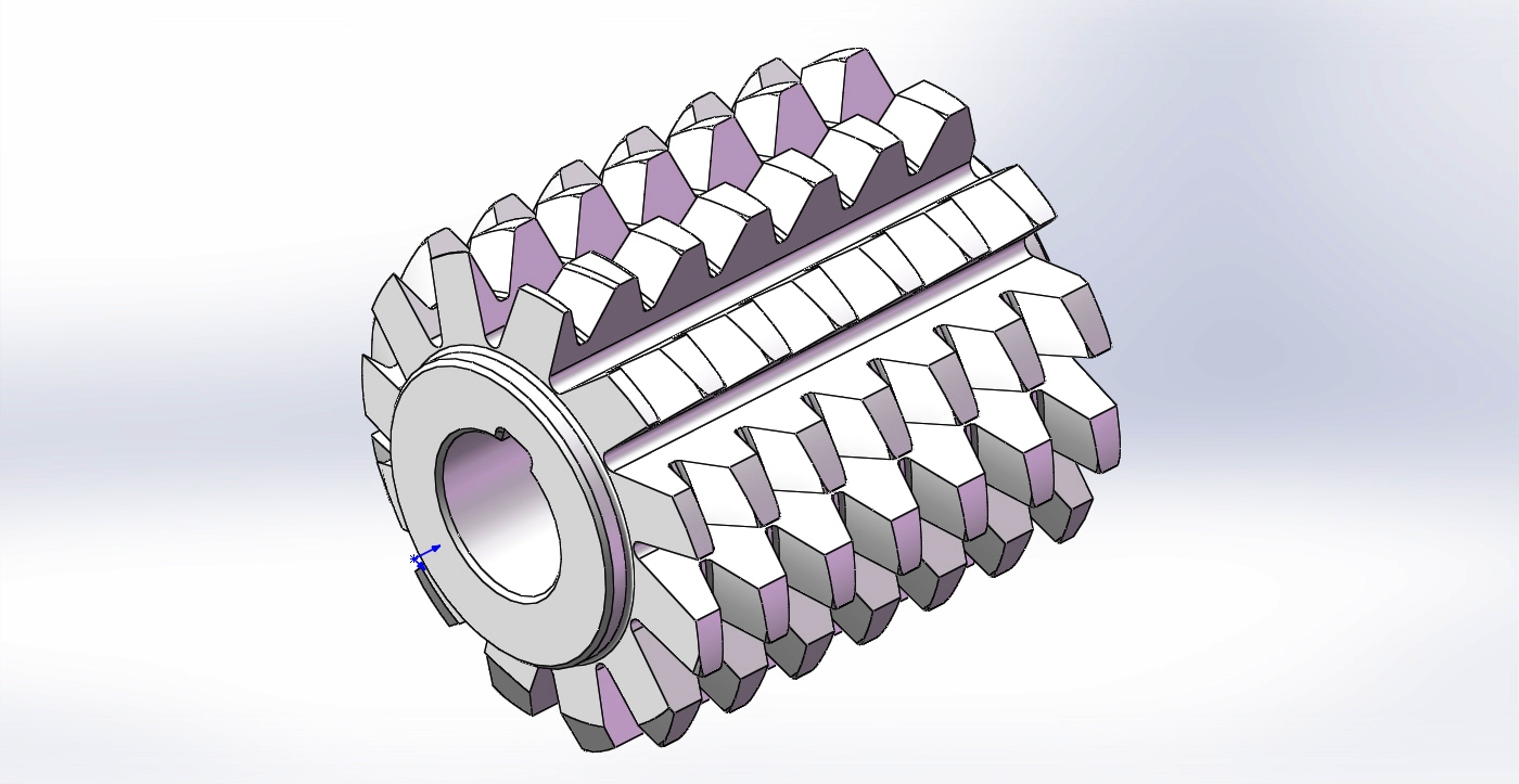

        我刚学习SW软件,想画一把滚刀,现出现了几个问题想请教一下高手们如何解决。具体的问题如下:
1. 滚刀齿顶的R  怎么画。 因为滚刀在螺旋线上都要求齿顶倒R要求。一个个倒R 很麻烦,请问有么有什么简单的办法?
2. 滚刀刀齿侧铲面怎么画。 因为滚刀刀齿两侧都是有后角的,并且还不是同样大小的,想问一下对到齿的侧铲面问题该怎么处理解决。
     请高手们给指点一下,有点急,谢谢了。
LZ好笨,你就不会在切刃口之前倒圆吗
利用刃口面做中性面拔模
