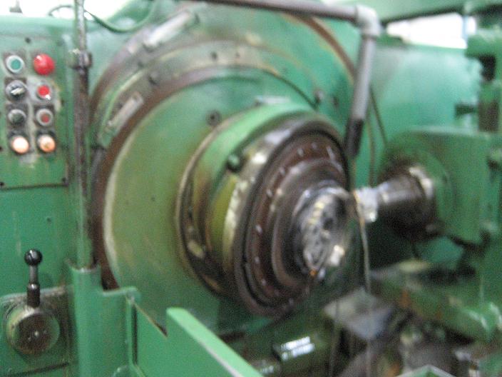

GLEASON  NO.116 刀倾机构图片.

这个好像是皮卡车齿轮嘛

刀倾机构由所谓四位一体组成,分别是摇台鼓轮,偏心鼓轮,刀转体和刀倾体组成,刀倾角成15度角,偏心鼓轮的偏心距决定加工齿轮的大小,此机床可以节省刀具,但偏心机构加工和装配相对复杂,加工磨具需要很多,装配时里面锥齿轮的安装距不好测量,有一定难度,,如果对此类机床不明白可以加我QQ,互相学习.

对齿机构没有,不好控制齿厚哦。
