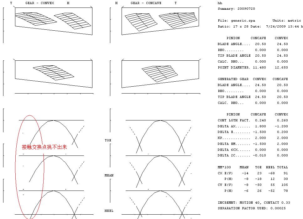

图片是格里森CAGE中TCA 分析图,哪位高手帮忙看一下,如何进一步调整到到最佳。

把凸面得接触区比例放小点试试

接触长度系数0.24,够小的啦。
