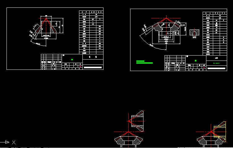

发表于 2012-10-16 14:16 | 显示全部楼层 |阅读模式
大师们,帮忙看看能不能画出3维零件出来。
感觉少了些参数。
无处下手。
齿轮图纸.rar (37.51 KB, 下载次数: 6)

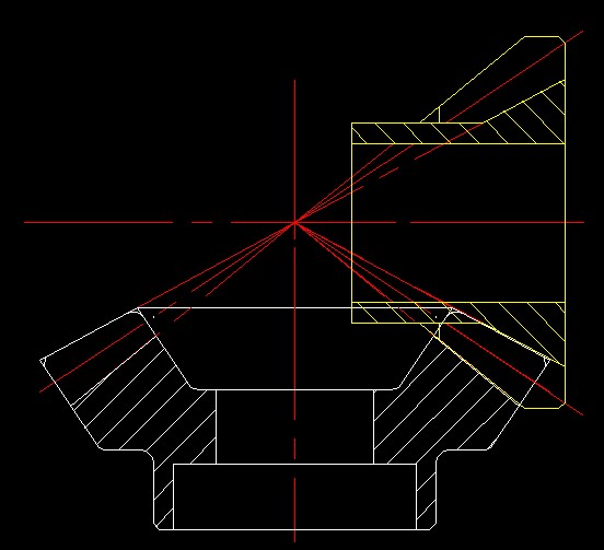

发表于 2012-10-16 19:25 | 显示全部楼层
主要是设计时没有使用变位系数,设计不合理,当然,不合理的参数也是可以做出不合理的三维模型的。唯一的影响啮合的部分是小轮的前端与大轮齿廓干涉了,得加深或去掉部分齿。否则建模后也不能啮合的。

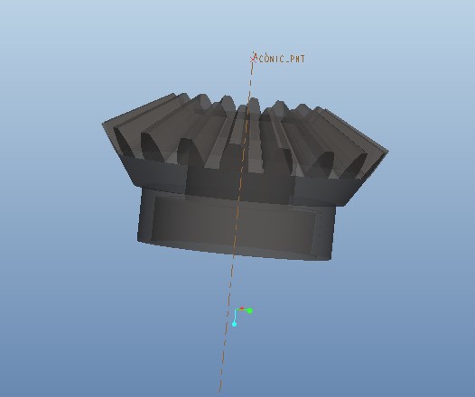

发表于 2012-10-17 15:22 | 显示全部楼层
也很想帮你,不过实在画不出合理的图形,就按你的参数稍微画了一下,肯定是不合理的,等齿轮设计好再找高手画吧……
