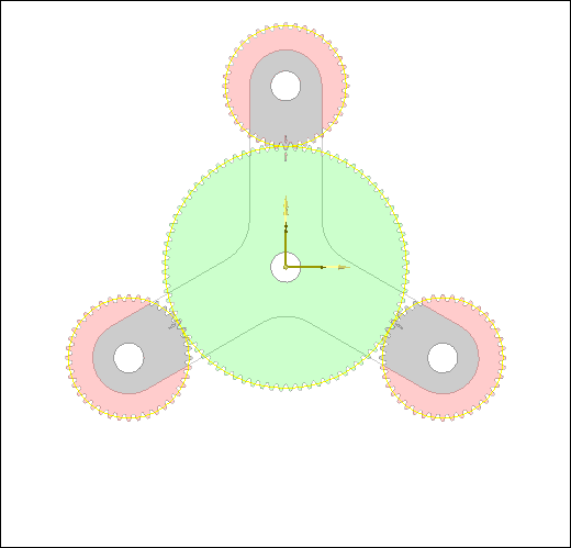

楼主: ronaldcheng
期待高手出现!
发表于 2009-8-7 20:30 | 显示全部楼层
跟工程师讨论算了下3转。
发表于 2009-8-19 16:14 | 显示全部楼层
脑子里想了下是2圈,结果用公式算出来是3圈,我糊涂了.:funk:
发表于 2009-8-26 11:52 | 显示全部楼层
铁证如山
发表于 2009-8-26 21:11 | 显示全部楼层
哈哈,23楼
请问22楼的朋友用的是什么公式计算出的呀?可否告知一二?
发表于 2010-11-25 13:09 | 显示全部楼层
这就是高手!如果不了解行星相对运动的话,或者分析问题时不会把机构加一反向转速(不是唯一的方法),变成定轴传动的话,至少来说你的绕很大的圈子(有时还不能解决),因相对法它较直观,易想明白.当然拉,纯数学及物理(找瞬心等等)也能解决问题.
发表于 2010-12-1 13:42 | 显示全部楼层
这个应该不需要什么高手吧:
发表于 2010-12-1 18:03 | 显示全部楼层
那就是2/3圈
发表于 2010-12-1 18:05 | 显示全部楼层
错是两圈
发表于 2010-12-1 18:27 | 显示全部楼层
两圈不会错的   别告诉我你把那两个行星轮也算上
发表于 2010-12-1 19:13 | 显示全部楼层
2圈        五个字
