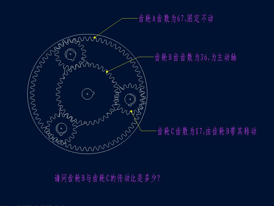

请问附件图片中的行星齿轮机构的传动比是怎么计算的?

如果按照你图片中的提问它们的速比就是Zc/Zb(单指C轮的自转速度),但是Zc不只是做转动而且会围绕B做行星运动,如果是行星架输出的话速比应该是1+za/zc

版主,如果如图所描述,齿轮B为主动齿轮,如果它转动一圈的话,齿轮C转动几圈,是怎么算的.

 楼主| 发表于 2009-7-24 08:00 | 显示全部楼层

我现在只想知道算法及原理,你说的第1及2条的基本条件以后再慢慢考虑。
我现在要做的就是如附件图所示,A齿轮固定,B齿轮运动,C齿轮由B齿轮带动随着A齿轮的轨迹运动,然后算C齿轮的转速(例如B齿轮转10圈,C齿轮转几圈)。
希望各位大哥教小弟一下。
发表于 2009-7-24 13:49 | 显示全部楼层
10*17/36
其实就是单纯的齿轮传动啊,直接把内齿圈拿掉算就可以了
 楼主| 发表于 2009-7-28 13:05 | 显示全部楼层
好像不对吧,难道B齿轮转10圈,C齿轮才转4.7圈?
我用三维软件模拟的好像两个齿轮转的圈数是一样的,不知道怎么回事
发表于 2009-8-15 14:19 | 显示全部楼层
36/17就是你所描述问题的结果,如果求B齿轮与行星轮C的支架转速比为:67/36+1
发表于 2009-8-19 22:22 | 显示全部楼层
设齿轮A,B,C转速为nA,nB,nC,行星架转速为nX.
nX=nB/(1+zA/zB)=nB/(1+67/36)
nC=nB*(-zB/zC)+nX*(1+zB/zC)=nB*(-36/17)+nB/(1+67/36)
*(1+36/17)
将上式两边同除nB即可
nB/nC=1.62
