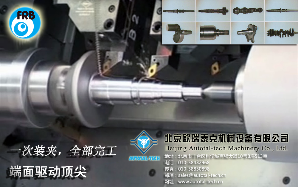

1、装备升级
对于仿形车床的不足,我们采用了1台铣钻机床和2台数控车床代替原有8台普通机床,换刀时间对加工尺寸的影响变小,并实现了在一次装夹条件下,完成全部车削加工和软磨加工任务,提高了加工尺寸精度。
2、采用端面驱动方式
为了进一步缩短工艺,优化采用端面驱动方式。端面驱动条件下,夹持和驱动条件要求较高,通过分析对比,端面驱动顶尖采用的是性价比较高的韩国GG产品,数控车床采用的是尾座顶紧力可设置的LGMAZAKQTN200U型数控车床,并且配置了刚性和精度保持性较高的套筒式回转顶尖,保证了夹持的可靠性。
3、减少毛坯去除量
我们在优化工件车削加工的同时,也对毛坯锻件进行了优化,将平均加工余量减少到1.6MM,在减少了车削加工的走刀次数的同时,降低了材料消耗。如采用楔横轧工艺制备毛坯,还可能进一步缩短加工节拍和减低材料消耗。

伞齿轮车削。
伞齿轮车削
伞齿轮车削
