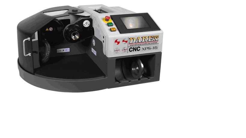

无标题.jpg 公司内的钻头再打磨只此一台即可完成。
1.再打磨和尖端研磨的自动加工。
2.可对应R型变薄技术的高泛用CNC4轴。
3.能自动控制送进速度使再打磨的质量得到保证。
4.通过正确的尖端自动认识来进行精确的再打磨。
5.可高自由运作从简单操作到各种尖状的对应。
再打磨和尖端研磨的自动加工。
可避免超硬工具在尖端研磨加工时刀刃崩坏,具有稳定刀刃磨损的效果。
DAREX机不只对应钻头再研磨,还可以对尖端研磨处理进行自动加工。
可对应R型变薄技术的高泛用CNC4轴。
是圆锥、四面(平面两段)的点形状、R型、X型变薄等等各种钻头再研磨变为可能。
能自动控制送进速度使再研磨的质量得到保证。
由接触式感应器认识工具的长和直径,并根据让刀面的机内测量、自动认识余量、达到
最合适的送进速度。从粗加工到精加工的最合适送进速度的条件是,要防止砂轮超载,才
能使再研磨品质的稳定。
可自动认识直的光纤、钩形的尖端、使之后的自动再打磨成为可能。
可高自由对应从简单操作到各种尖形状
采用自动程序的作成进行象形对话,可在现场自由操作,可同时保存
24种程序,可对切削刃的高度、加工中心位置等进行微调。
加工范围
外径           Φ3~16mm
全长           51~260mm
尖角度 圆锥/面 90°~150°/115°~150°
加工内容
工具材质/刃数  超硬、高速钢/2片刃
尖状 圆锥、面(平面二段)
细化 R型、X型
砂轮
钻石/CBN(粒度) #220、选配(#260、#320)/#180
研磨刷           SIC#180、选配(Sic#120、Dia#240)
机械尺寸
尺寸/质量        W66×D56×H30.5cm/52kg
真空装置
尺寸/重量        D36×H49cm/14kg
环境设置
电源             单相220V、50/60HZ
温度             7~32℃
