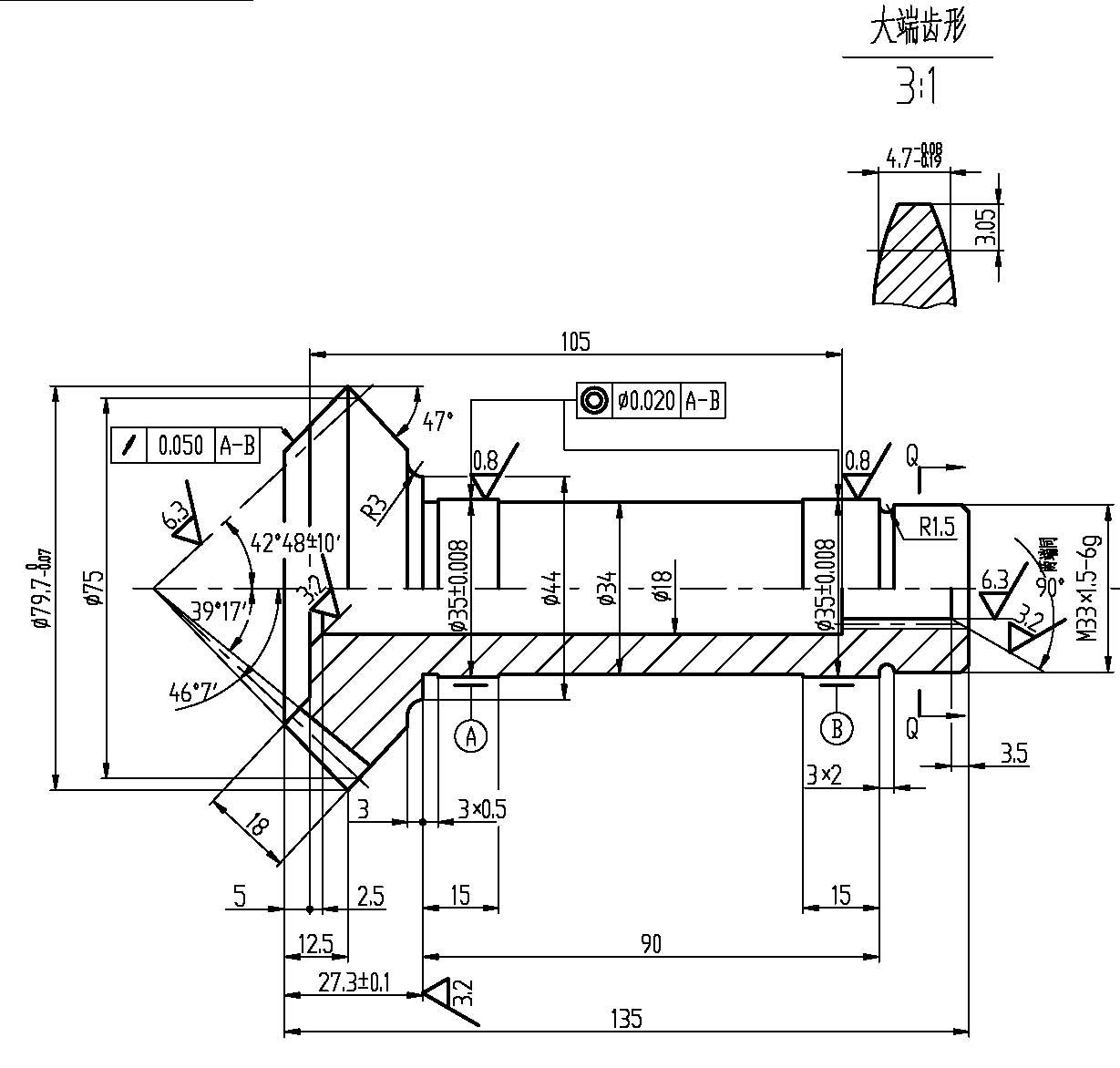

齿轮模数m:3     齿数Z:25     压力角:20度      分锥角:42度48分           顶锥角:46度7分        根锥角:39度17分             大端齿高:6.6              齿长:18      锥距:55.288       弦齿厚:4.7-0.08 -0.19

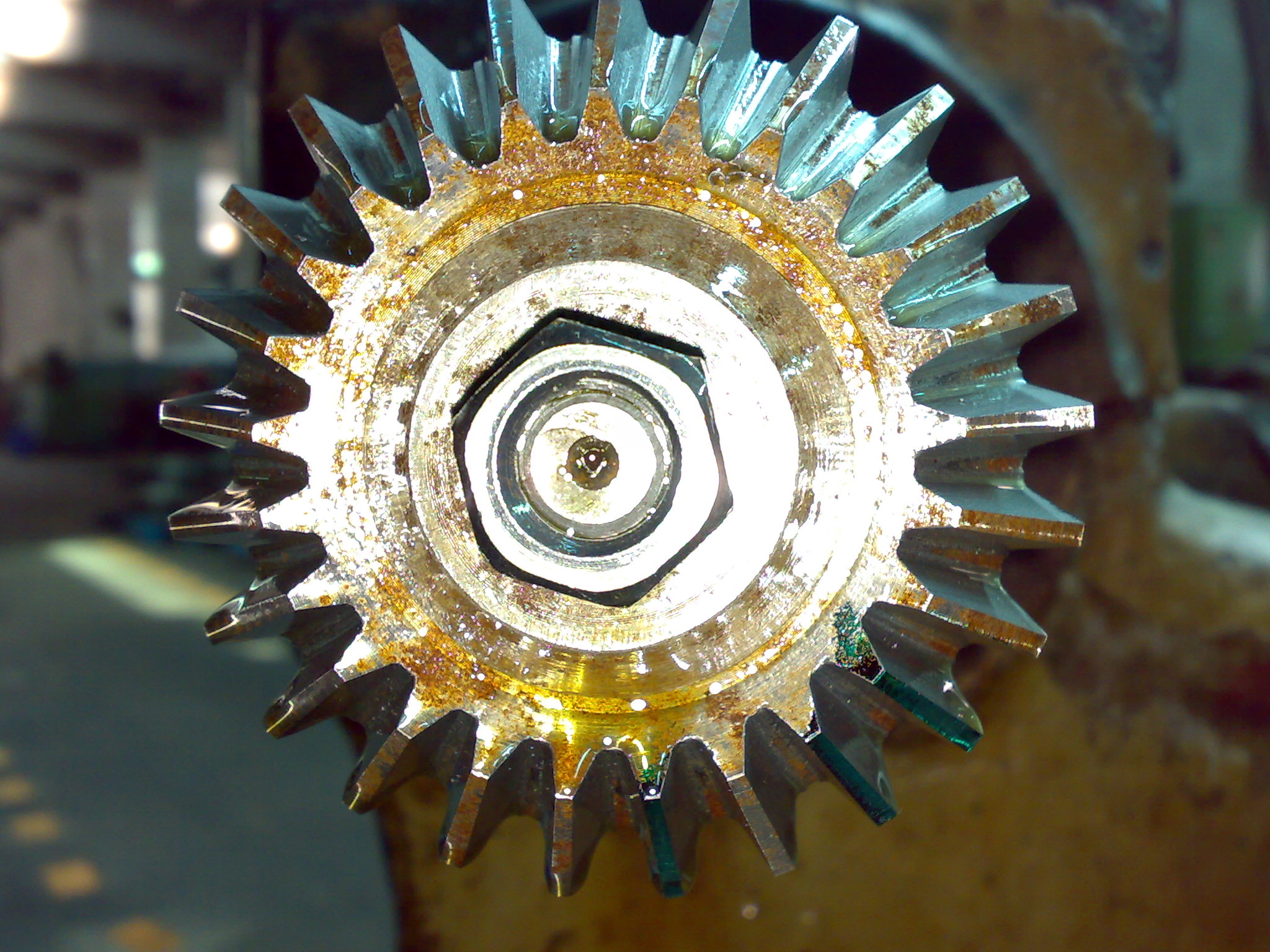

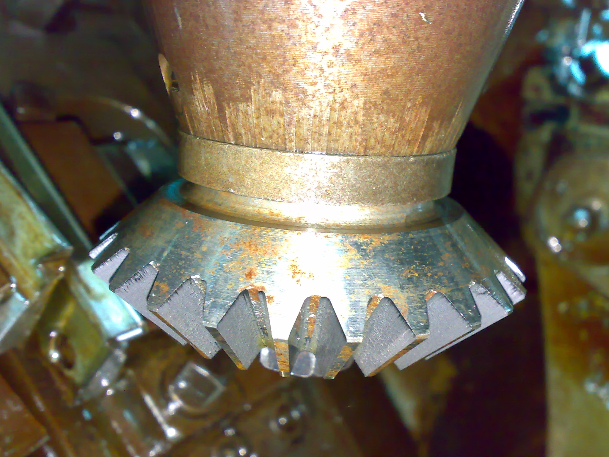

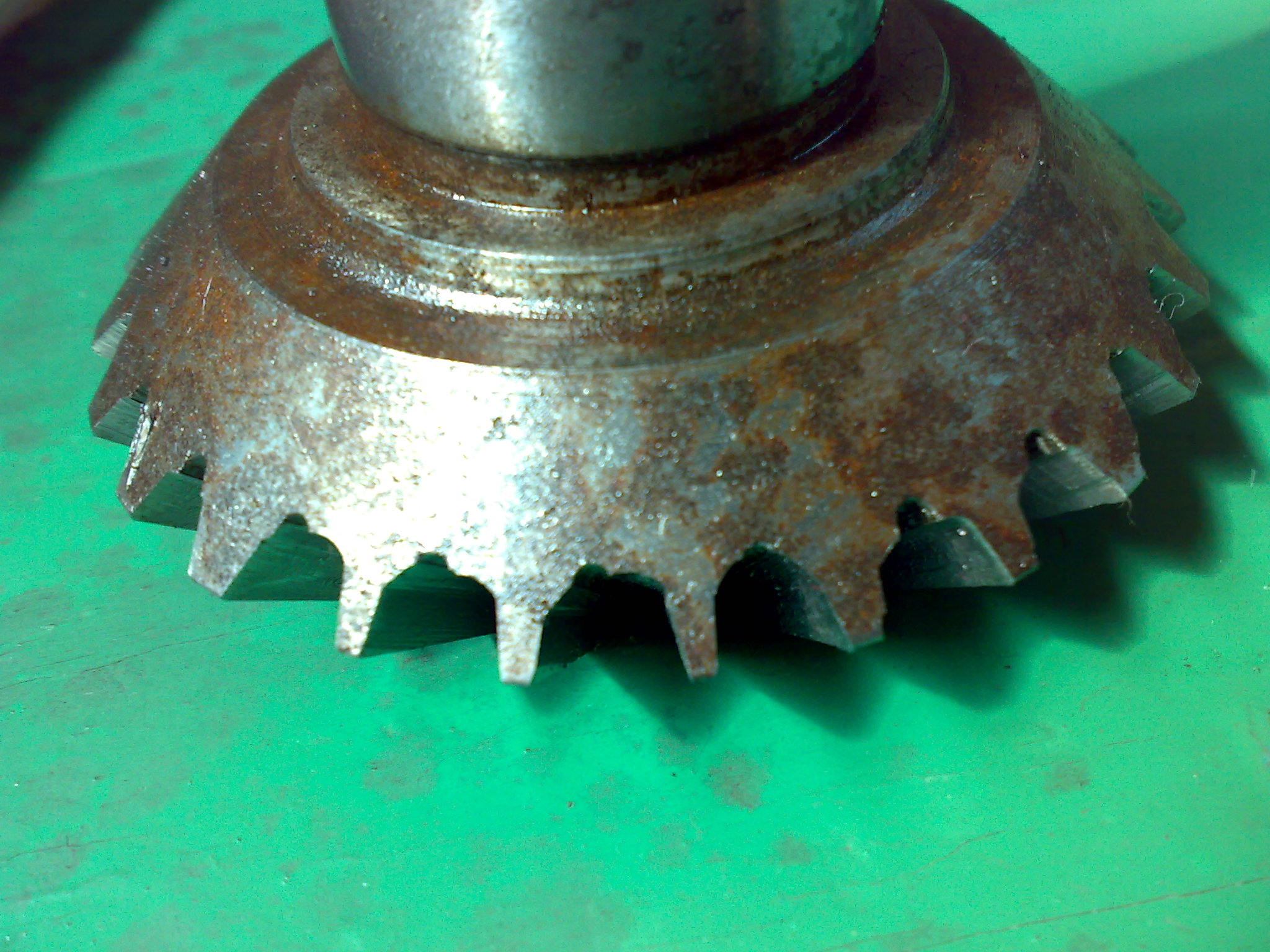

按以上计算结果调整Y236刨齿机,结果刨出下图的效果。(刨刀为M3~3.25,压力角20度)
当弦齿厚为4.6时,没有刨到齿底,且没有刨出鼓形。
当刨到齿底的时候,弦齿厚已经刨小至3.7了,还是没有刨出鼓形。

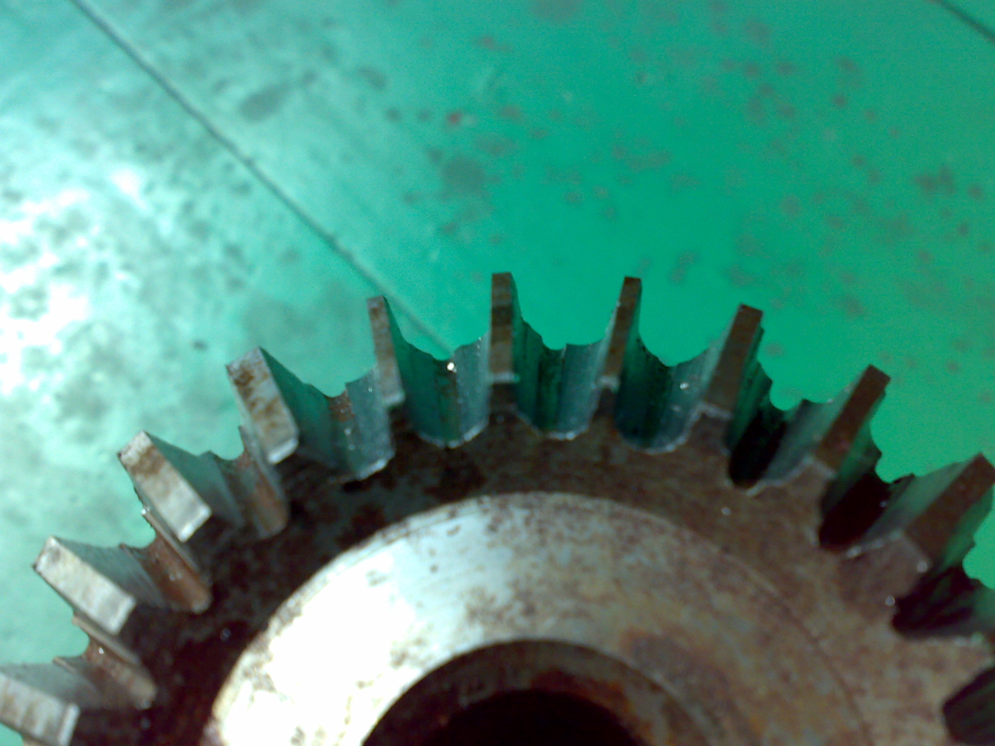

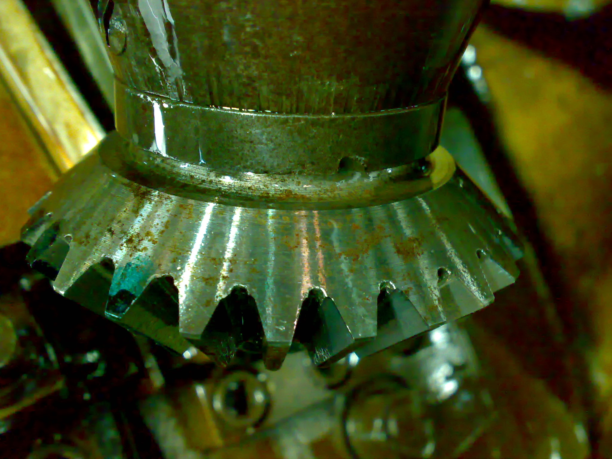

根据说明书所说上面摇台摆角公式算出来的是零下的角度,再加上零上角度时总摆角变为了40.7度,摇台摆角齿轮变为 A2=46、B2=26,按照这个角度刨出来的齿轮几乎把齿全刨掉了(如下图)
另,由于丢失了上下高度对刀规,因此只能大概调整,目前上下两刀的间隙约为0.55mm。

按自己的加工经验分析,仅供参考:
1.刀具中心位置不对,齿深切到位时齿厚应该也到位。不妨自己动手做个不太精确的中心规,总比瞎比划的强。
2.看图片,齿廓没有渐开线齿形。滚比挂轮值也正确,是挂轮挂错了?还是机床根本就没有展成运动?
3.摇台摆角也足够(粗切后刨齿实际上还可小点),更换摆角挂轮后要重新“对刀”加工。
