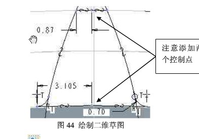

求一个proe格林森齿轮模型

从齿轮建模的角度说,UG较PROE更为方便快捷,因有重新显示的功能,所以作图也较细。当然,PROE也是相当强大的,也可以作出漂亮的弧锥齿轮副,可以看一下有关贴子,有详细的步骤吧。我一般的作法是在PROE中输入需要的样条线后按曲线到曲面,合并,实体化,面代换,倒圆弧,阵列,装配。

这位仁兄,小弟是个proe新手,连照着画都耨不太明白,那个图就是画到一半卡住了,实在不明白上面的控制点是怎么来的,所以只好找一个魔板,试试能不能反求

有兴趣的朋友看一下:https://www.gearbbs.com/thread-71285-1-3.html
专门谈et PROEl软件进行弧锥齿轮副造型的。

太感谢您啦 我正琢磨动画呢
