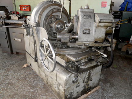

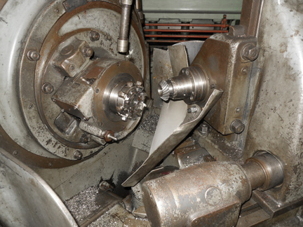

Gleason No. 7A, Hypoid Generator Manual Year (1943).
 楼主| 发表于 2012-12-2 04:23 | 显示全部楼层
是的,这是!!
