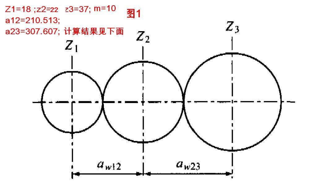

 楼主| 发表于 2012-10-14 21:09 | 显示全部楼层
这篇论文看了一下,  发现保证惰齿轮与前后齿轮副的啮合外径保持不变 来选择变位系数的。得到的这系数也不知道是不是相对最佳的,(带一惰轮的情况),对于惰轮个数n≥2时,个人还是觉得有困难。
 楼主| 发表于 2012-10-14 21:25 | 显示全部楼层
按照 《带惰轮的外啮合齿轮变位系数的电算法》 计算结果

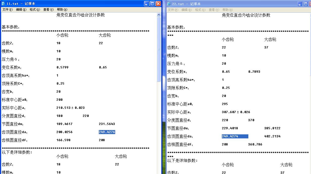

 楼主| 发表于 2012-10-14 21:41 | 显示全部楼层
             小齿轮                大齿轮
齿数Z:                    18                        22
模数m:                    10
压力角а:                 20
变位系数x:                0.5799                0.65
齿顶高系数ha*:            1
顶隙系数C*:               0.25
齿宽b:                    20
标准中心距a0:             200
实际中心距a:              210.513±0.023
分度圆直径d:              180                220
节圆直径dw:               189.4617                231.5643
齿顶圆直径da:             208.0256                249.4276
齿根圆直径df:             166.598                208

 楼主| 发表于 2012-10-14 21:42 | 显示全部楼层
  小齿轮                大齿轮
齿数Z:                    22                        37
模数m:                    10
压力角а:                 20
变位系数x:                0.65                0.7893
齿顶高系数ha*:            1
顶隙系数C*:               0.25
齿宽b:                    20
标准中心距a0:             295
实际中心距a:              307.607±0.026
分度圆直径d:              220                370
节圆直径dw:               229.4018                385.8122
齿顶圆直径da:             249.4274                402.2134
齿根圆直径df:             208                360.786
 楼主| 发表于 2012-10-14 21:45 | 显示全部楼层
