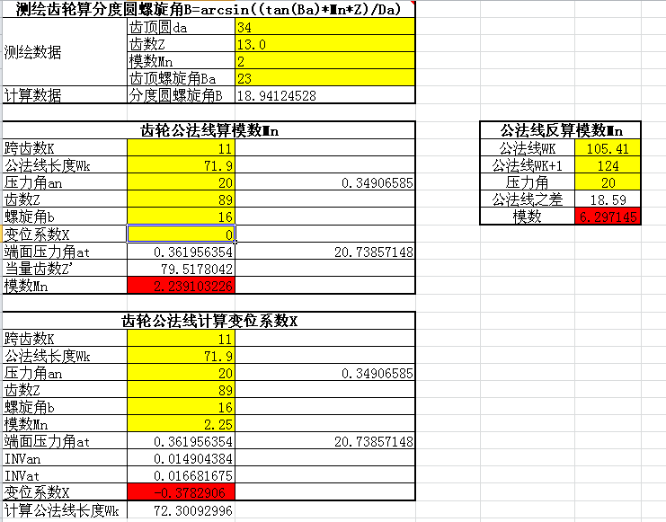

求变位齿轮的测绘及计算

先测量齿数,外径,底径,公法线长度,然后确定模数,压力角。(最好是成对的确定中心距)然后再根据公法线计算变位系数。

齿轮测绘情况比较复杂,如果你现在就要测绘,可不能现学现用,除非你对齿轮领悟和理解已经到了一个较深的层次,否则即便照着书一步一步做也没用,书是死的,齿轮本身涉及的内容繁杂,书上说的测绘情况基本只适用于比较标准的齿轮,现在很多齿轮采用非常不标准的设计,如果测绘这样的齿轮还按书上说的那样,很有可能误入歧途,呵呵!专业提供齿轮测绘咨询及测绘服务,测绘结果可达到原图纸设计水平,可加Q2652023175 ,呵呵,祝君好运!
