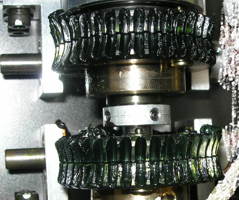

主要参数(大概);
蜗轮:模数-0.8,齿顶圆-41.6,齿数-50
蜗杆:分度圆直径-12,特性系数-15
      从图中可以看出蜗轮是由两片薄的蜗轮组成的,在周向上有一定的角度错位(在中间加上纽簧发条什么的),由此可以利用上下两片的齿夹持住蜗杆的齿,这样就不存在侧隙的问题了,我的传递力矩很小,几个自身的摩擦阻力吧。
      我公司现在想找可以做的厂家,不过找的些,好象都没怎么做过.
      有愿意做的或者技术讨论的可以联系我QQ164302988  js-xh-fzh@sohu.com

最主要的你模数比较小,要求比较高!

可解决的蜗轮
你要求的蜗轮 我感觉应该是在加工工艺上的问题
而不要把它单纯的看作是两个单片的蜗轮
如果感兴趣 我们可以讨论一下的
