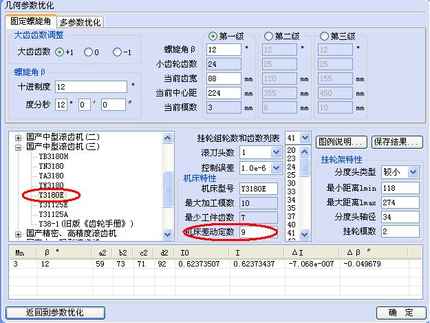

y3180滚齿机差动是多少啊  谢谢啊!

Y3180E   ====> 9

(9xsin螺旋角)/kx模数

斑竹你用的差动计算软件分享一下吧

滚齿差动挂轮计算.rar (185.08 KB, 下载次数: 283)

差动系数为9

Y31125呢:)

斑竹,你那个计算软件是什么?能告诉我们吗?在哪儿能下载?

5.729577Xsin螺旋角/模数X头数

版主软件强大!!! 需要分享
