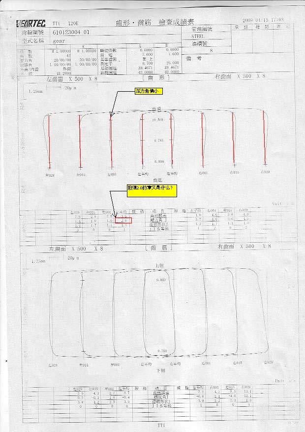

如附件,压力角偏小齿形,请教个问题:
齿轮测量中心执行的是日本标准,齿形报告上的数值“2.0”的意义是什么?压力角偏小2.0度?或是别的意义?
发表于 2009-7-20 13:46 | 显示全部楼层
应该是0.002mm吧,看一下AGMA的标准,上面有详细说明。
发表于 2009-7-24 22:07 | 显示全部楼层
2.0是指齿廓渐开线相对于报告中的红线偏离了0.002,偏向红线的右侧为正,通常说偏小,左侧为负,通常说偏大,红线处的压力角为0。
压力角偏小2.0度,这种说法错误,应该是说压力角偏小0.002毫米。
