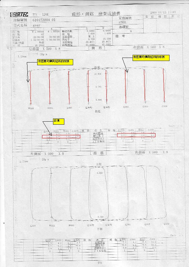

碰到难题了,附件中是两份齿形报告,从齿形线偏移方向上看,刚好相反(详见附件)。
请各位大侠帮忙确认这两种齿形倒地差在那里了?
压力角?齿廓倾斜方向?或是别的方面?
如果确定是哪方面的原因?“齿形No”如何修正才能做到齿形“OK”?
谢谢!

应该是压力角误差,修砂轮时滚轮的压力角没有调好

这是滚刀的问题,有条件的话可以检一下滚刀。

上面检测报告 显示你的齿轮压力角偏大,有两种可能,1.你进刀深度不够,就是未到尺寸,比公差大时会出现这种情况,2.就是你的刀具或是砂轮未修好。(个人观点)
下面那张图就是它的齿形稍微偏负,这样应该是最好的吧,齿合比较好吧,我看到一般齿轮都有修齿形,具体作用我也不怎么明白,新手,嘿嘿
发表于 2009-9-25 19:15 | 显示全部楼层
第一份报告是(呈倒八字)压力角偏大.
第二份压力角偏小,但偏差不大,一般取第二种齿形,噪音要小一点.

第一份报告中齿形斜率为正(俗称顶大),说明压力角偏小,受力于齿顶,有啸叫声;
第二份报告中齿形斜率为负(俗称塌顶),说明压力角偏大,受力于齿根,同样有啸叫声,且齿顶倒角偏大,有效渐开线长度可能不够。严格说来均是不合格的,和砂轮修形及滚刀有关。
发表于 2009-10-16 14:39 | 显示全部楼层
明显的是压力角有问题。
第一张顶正了,第二张顶负了。
