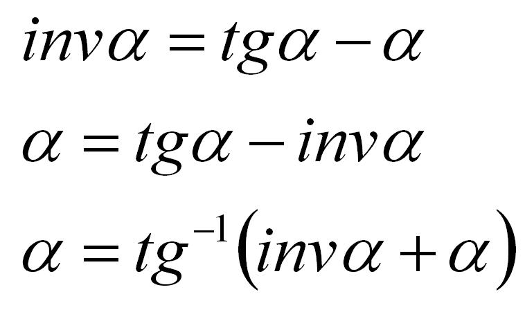

其实反算渐开线函数只是对齿轮类零件进行测绘计算或设计计算时遇到的一个小麻烦,所有的齿轮设计公式要用计算器加手工都是很烦人的,为什么不自制一些程序式的东西来解决这些问题呢。其实现在的大学中都有至少一种算法语言的教学,只是大部份人不去用罢了,用了这一功能,可以解决理工类相当多的计算问题,机械问题几乎都可以通过编程来解决。因为数学公式基本不随时间而变,一套公式几十年不会有根本的变化。通过编程还可以知道各套公式的细微区别及各自的优点与不足,好处多多啊。
对于反渐开线函数的推导,也有以下几种方法:
看看能否用另外的二种方法找到反算渐开线函数的程序,只不过通常我们采用的公式是最简单的,最快的,也是不太会发散的罢了。

    非常好谢谢啊,有渐开线反函数计算的公式吗,我需要啊。请上传好吗
发表于 2010-10-12 18:28 | 显示全部楼层
用一个近似公式可直接用计算器就可算出,精度足够。

不会用,有没有计算公式,只会用渐开线

回复 hyfjy 的帖子
    这个公式不能计算出角度的数值
