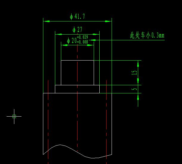

有一个齿轮轴,在粗加工时车小了0.3毫米,精加工(磨削)没有量了。有没有补救的办法。渗碳淬火件,现已经热处理完了。就剩最后一道工序(就是这道)了。
发表于 2012-9-27 16:54 | 显示全部楼层
报废
发表于 2012-9-27 18:11 | 显示全部楼层
镀铬,再精磨到尺寸!
可以  发表于 2012-9-29 08:08
发表于 2012-9-27 18:29 | 显示全部楼层
电刷镀
发表于 2012-9-27 18:40 | 显示全部楼层
这个地方要装轴承的,已经淬火有硬度,只有镀一镀了,没有什么好办法。
发表于 2012-9-27 20:50 | 显示全部楼层
刷镀再精磨到尺寸,我们以前这么做过
发表于 2012-9-27 22:07 | 显示全部楼层
刷镀是个好方法,值得一试。
发表于 2012-9-27 22:08 | 显示全部楼层
刷镀是个好方法,值得一试。找一下镀铁的配方。
发表于 2012-9-27 22:10 | 显示全部楼层
当然,如果要报废的零件价格不高,也许得不偿失。
