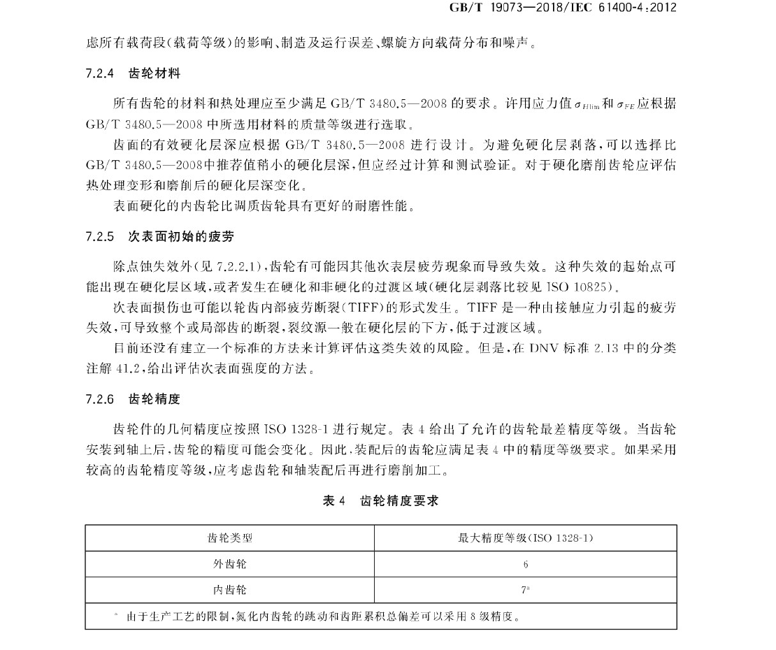

发表于 2021-3-4 11:39 | 显示全部楼层
风电齿轮箱的最新标准中,考虑到了加工精度、装配精度的概念。这个与磨齿机磨齿,然后拿下来检测,道理是一样一样的,存在定位基准(二次装夹)的问题
