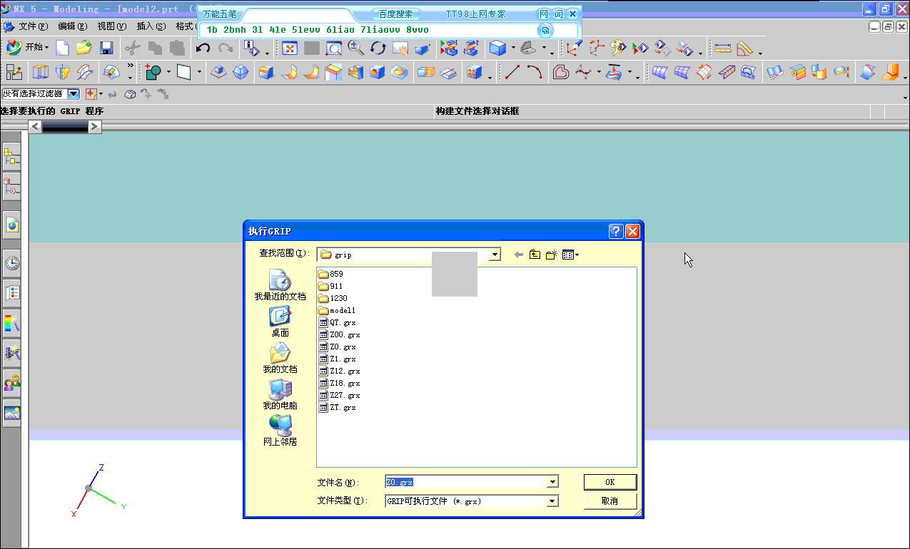

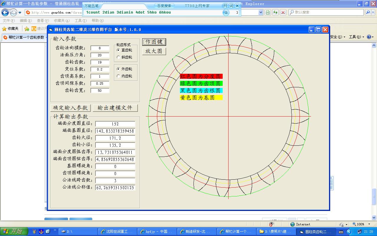

原则上说,单个齿轮的计算是不一定符合齿轮副的要求的,尤其是齿顶高降低系数无法确定,故计算并不见得十分准确,楼主的意思说只要能计算出相应的参数也就够了,给了二套参数值,我也试算了一下,发个图。
第一次计算以变位系数为0.2计算界面:
以零变位计算界面如下:
以变位系数为0.2进行三维建模如下:
另发一个处理好的三维建模二次开发程序压缩文件,解压后导入UG可得以上图。
Z0.rar (25.95 KB, 下载次数: 0)
