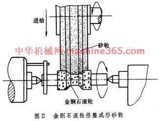

          ②金刚石滚轮修整法﹕采用电镀或粉末冶金等方法把大量金刚石颗粒镶嵌在钢质滚轮表面制成的金刚石滚轮(图2 金刚石滚轮修整成形砂轮 )﹐以一定转速旋转(藉以降低滚轮与砂轮的相对速度)﹐对高速旋转的砂轮表面产生磨削和辗压作用﹐使砂轮获得与滚轮型面吻合的锋利工作表面。金刚石滚轮制造复杂﹐造价高﹐但经久耐用﹐修整效率高﹐适于在大批量生产中修整磨削特殊成形表面(如螺纹﹑齿轮和蜗轮叶片榫齿等)的砂轮。

楼主有没有关于金刚滚轮修形方面的资料,影响金刚滚轮修行能力得因素是什么,变位系数还是齿数,再就是是不是每个模数都要配一种金刚滚轮

在数控机床上使用金刚石滚压轮较多。依靠滚压轮运动轨迹修正砂轮。
发表于 2009-3-9 13:06 | 显示全部楼层
金刚滚轮休整有一定范围,不需要每种模数配一种滚轮,修型和压力角,变位系数,模数,齿数严格的说都有一定的关系。
