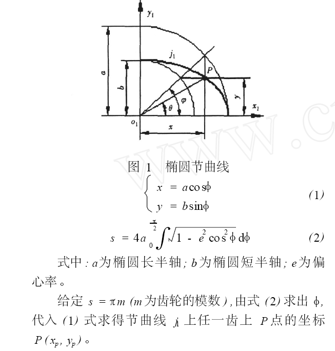

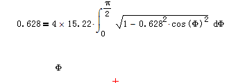

1.png 弱弱的问下上面这个方程ф怎么求啊?
我是在计算椭圆齿轮齿廓时,遇到的公式,是不是公式有问题啊?
发表于 2012-9-23 17:02 | 显示全部楼层
楼主的式子不成立,右侧部分可以求解,并不是左侧的值
发表于 2012-9-23 18:33 | 显示全部楼层
都定积分了还求什么呀
