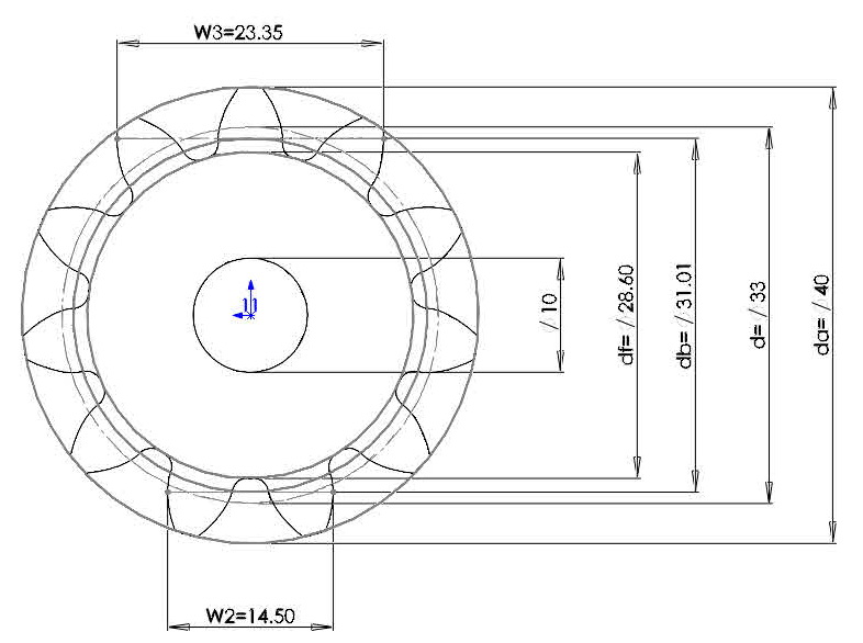

发表于 2012-9-21 17:28 | 显示全部楼层 |阅读模式
实测参数:根圆、顶圆、公法线、节距,求变位系数、压力角等参数
发表于 2012-9-21 20:37 | 显示全部楼层
不可能,除非你测绘的齿轮自身公差就要小于0.01
 楼主| 发表于 2012-9-22 07:33 | 显示全部楼层
发表于 2012-9-22 07:47 | 显示全部楼层
小天才 发表于 2012-9-22 07:33
公差0.1mm,我打错了。
不管你是公差0.1,还是误差0.1都不可能,嘿嘿
 楼主| 发表于 2012-9-22 08:00 | 显示全部楼层
我问过行业的一些工程师,都说可以的哦。
发表于 2012-9-22 08:06 | 显示全部楼层
小天才 发表于 2012-9-22 08:00
我问过行业的一些工程师,都说可以的哦。
你可以找一个你公司已经生产的齿轮产品(你公司已经生产的齿轮,肯定有产品图的),你就当没有产品图,测绘一下,看看和原图有什么差距。
发表于 2012-9-22 08:07 | 显示全部楼层
把测绘参数发上来。我看看!
 楼主| 发表于 2012-9-22 08:19 | 显示全部楼层
Z=11  DA=40(0,-0.39)  DF=28.6(0,-0.52)  W2=14.5(-0.15,-0.26)  W3=23.35  求X,M,A,S
发表于 2012-9-22 09:04 | 显示全部楼层
m:3   α:20    x:0.367    ha :0.8(齿厚对应的变为)
发表于 2012-9-22 09:34 | 显示全部楼层
是不是这样子的地??
