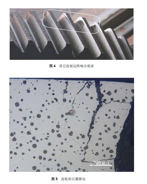

崩齿齿轮图片如下:材料QT-H460,等温淬火,硬度44-51HRC,斜齿轮,螺旋角21度,模数3.25,无变位,齿宽32mm,7及精度,无齿形齿向修形,

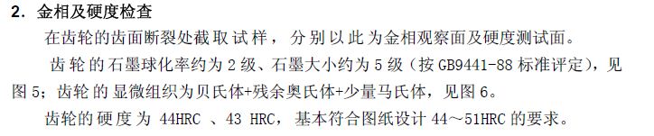

金相报告:
运转300h后拆检发现该齿轮仅有一个轮齿上发生约10mm崩齿,而配对齿轮完好,基本看不出有何异常,麻烦大家一起帮忙分析原因?先谢谢了

首先从断面的照片可以看出,不属于疲劳断裂(一般,疲劳断裂是由于交变应力反复作用引起,断口通常比较光亮),应该是属于突发性断裂事故!
我猜测,可能是因为相啮合齿面间意外进入了杂质,从而导致轮齿局部的突然崩碎!
当然,要精确判断,还应仔细观察下崩掉那部分碎片的外观,还有,配对齿轮的齿面有无异常现象!

边缘接触,会诱发许多复杂的综合意外。
齿轮都7级了,在安装时是否检查过啮合斑点?
我认为,主要原因就是边缘吃力导致的。
 楼主| 发表于 2012-9-20 07:39 | 显示全部楼层
我厂安装时一般都不检查啮合斑点,像这种崩齿也比较少见,边缘接触或者偏载确实很可疑,但这是斜齿轮,啮合过程是渐进渐出,偏载相对直齿轮来说应该是不太可能的,还有个疑问是为什么只断了一个齿?在这个齿断了后,附近齿载荷更恶劣了,而按理说这个齿附近也应该一起断,而附近的齿完好

崩掉那部分碎片已经找不到了,配对齿轮我仔细看过,齿面并无明显异常

有可能的原因是热处理过程中产生了裂纹,运行过程中收到冲击,脆裂了!
查一下人处理后其他部位是否有裂纹!

其他部位应该没裂纹,因为把零件送去金像分析了的
