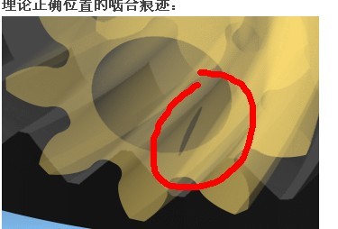

为什么woodee先生的有,我做的没有呢?求有模型的发一个模型过来。我使用的是UG,
已解决,其实很简单,干涉就可以了

其实接触印痕就是齿轮副在弹性变形下有局部干涉,模型的干涉与实体的弹性变形有相同之处,故可以把这种干涉看成瞬时啮合的瞬时接触。
