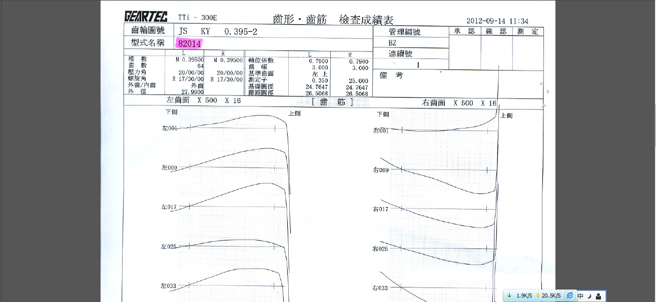

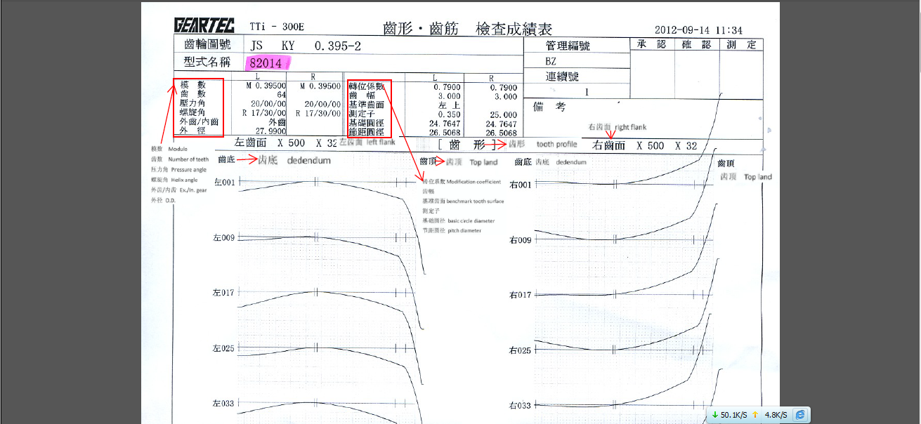

请教各位大师,这份齿轮测试报告是什么意思??

发表于 2012-9-19 07:36 | 显示全部楼层

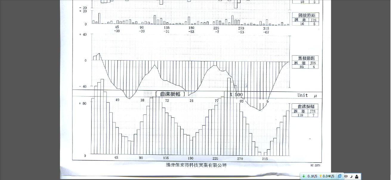

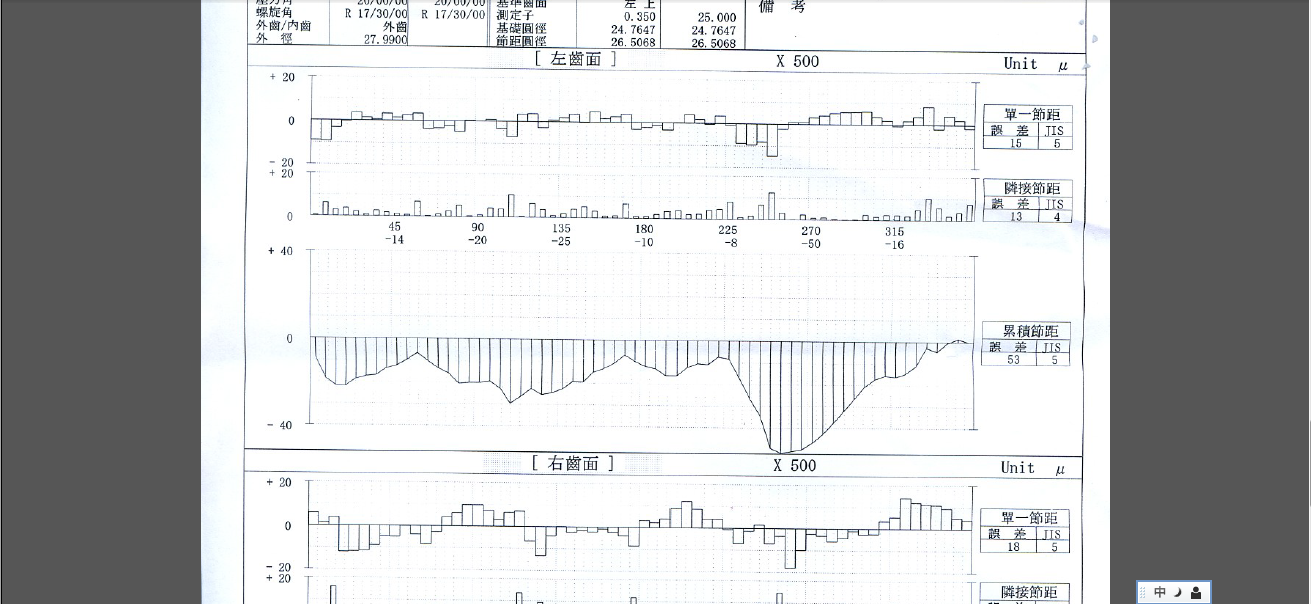

齿形齿向、齿距累积报告
发表于 2012-9-19 10:11 | 显示全部楼层

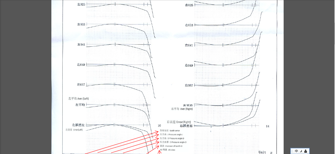

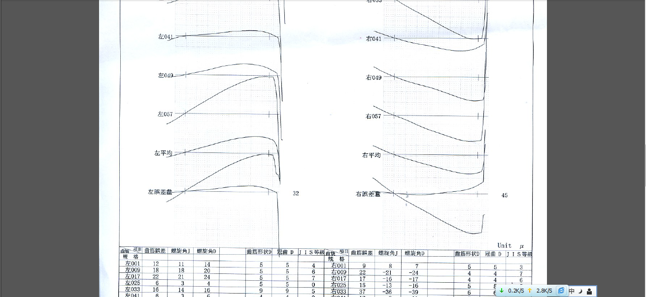

滚齿机不稳定吧这是   齿向都很差啊、TTI  检测仪按理来说一般不会出现机器精度问题、 测针、滚刀、滚齿机机上找找原因吧。
发表于 2012-9-19 11:48 | 显示全部楼层
个人感觉测量的时候没有固定好,齿轮出现窜动了
发表于 2012-9-21 10:17 | 显示全部楼层
你的这个记录上传的有点乱啊,第二张和第三张完全是挂羊头卖狗肉,
不过大概能看的出,第一张,说明你的滚刀可能是三头刀加工的,刀具选择不合适
第二张齿形,说明刀具压力角偏大,此乃滚刀自身原因造成,误差呈八字型过大,此也有可能是检测工件没有装正。或者本身滚齿时工件不正(顶歪或者工件自身偏摆不良)
第三张齿形均匀偏付压力角,此剃齿齿形如图纸要求是这样的,应当属比较OK的齿形了
